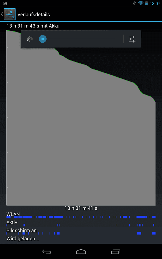

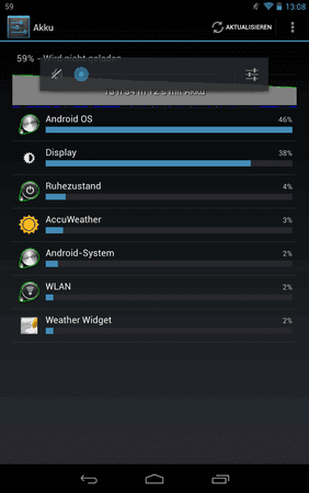

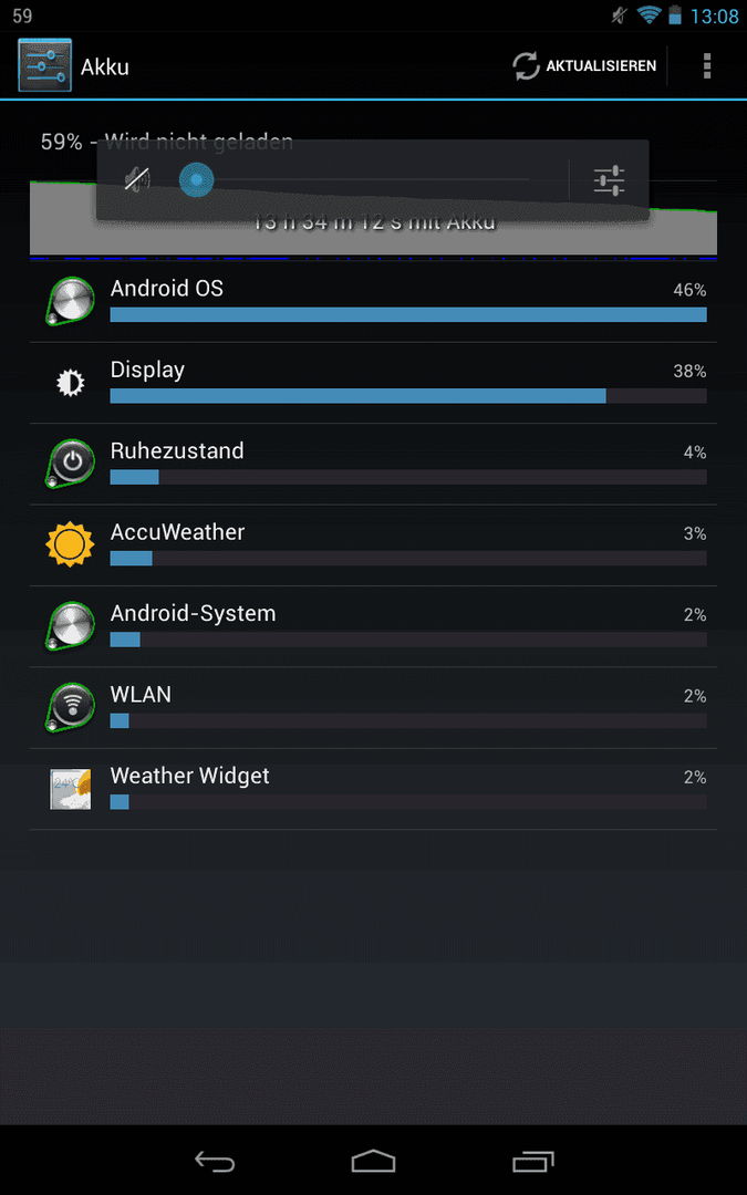

Anbei habe ich noch 2 Screens angefügt, aber dort hat das Android OS relativ wenig 'gefressen', im Schnitt ist es mittlerweile bei 60% dauerhaft. Das 'Wird geladen...' irritiert mich auch immer etwas, da ich es zum Zeitpunkt des Screenshots nicht am Ladegerät hatte und selbst jetzt steht dort noch 'wird geladen'. Außerdem ist es gestern bei 15% Akkustand einfach ausgegangen.

Das "Wird geladen..." ist wirklich irritierend. Allerdings soll das wie die drei Leisten darüber (WLAN, aktiv, Bildschirm an) nur darstellen, wann der Akku geladen wurde... dann erscheint unten-rechts vom der Schrift "Wird geladen..." auch eine farbige Markierung für die entsprechenden Zeitpunkte.
Zum hohen Akkuverbrauch:
Ich habe da auch kein Patentrezept (gubt es wahrscheinlich auch nicht), aber hast du schon mal versucht, das WLAN einfach ständig eingeschaltet zu lassen? An deinem ersten Screen ist zu sehen, dass es ja sowieso jede Stunde oder so einmal kurz angeht. Vielleicht versucht auch eine deiner Apps zu synchen, schafft es immer wieder aufgrund des fehlenden WLANs nicht und geht versucht es daher immer wieder, was wiederum das System daran hindert, vernünftig schlafen zu gehen...
Also wenn ich das richtig sehe, steht auf dem zweiten Screenshot "Wird nicht geladen". Was du auf dem ersten Screenshot ganz unten siehst, soll lediglich grafisch darstellen, wann das Gerät geladen wurde, genauso wie bei "WLAN", "Bildschirm an" und "Aktiv".
