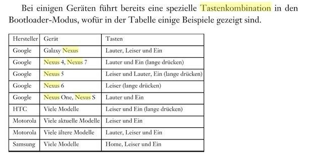

Evtl. stimmt die Tastenkombination nicht.
Reaktionen: mausbock
Probier ich heut abend mal...
