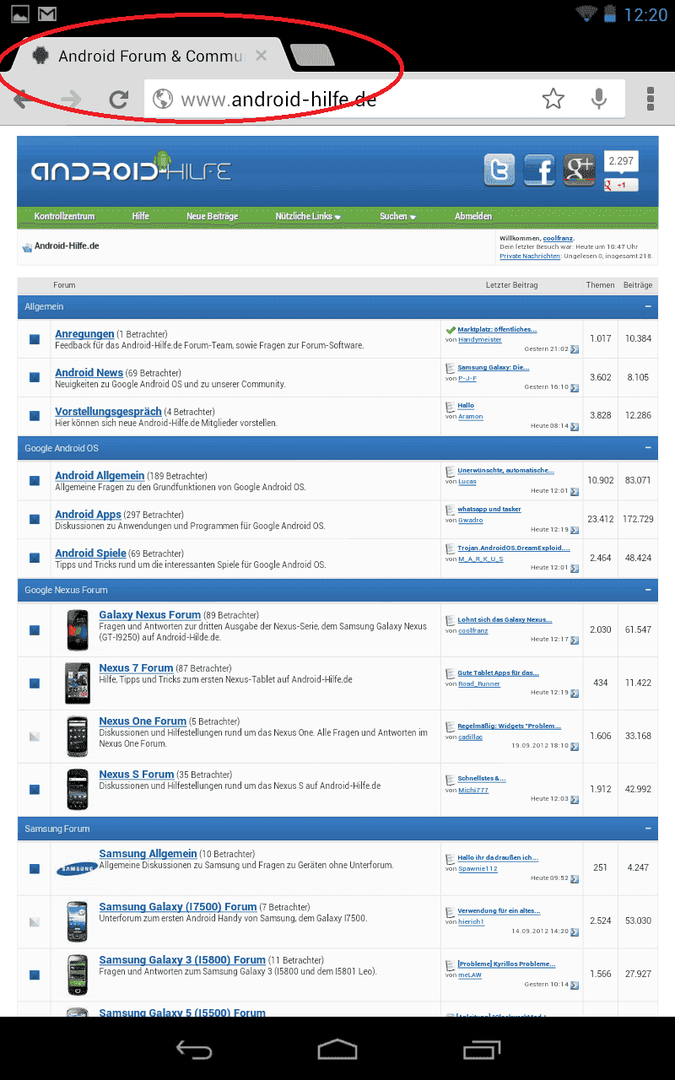

funktioniert bei mir auf dem N7 genau so wie am Desktop, oben die Tabs mit dem Button um neue zu öffnen...
anbei noch ein Bild

mein mich zu erinnern, dass man das bei Paranoid in den Einstellungen manuell für jede App anpassen kann, also ob sie im Tablet oder Phone Mode starten soll.
