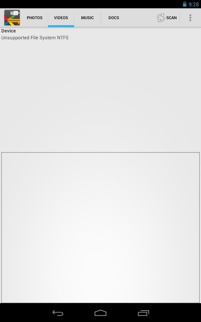

Danke dir, der BSPlayer ist super.
Nur NTFS wird vom Nexus media Importer einfach nicht unterstützt. (Siehe Bild)
Habe mir einen 4GB Stick ausgeliehen der im NTFS Format formatiert ist.
Gesendet von meinem Nexus 7 mit der Android-Hilfe.de App

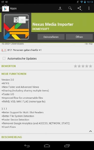

Also, bei mir läuft der Stick mit NTFS. Hast du die neueste Version vom Media Importer:
Da wird NTFS auch als Feature ab V 3.0 beschrieben.
Habe mein 64GB Stick mit NTFS formatiert und läuft einwandfrei.
Evtl den Stick noch mal neu formatieren.
Gesendet von meinem Nexus 7 mit Tapatalk 2

Versuch mal den Nexus Media Importer neu zu installieren. Anfangs hatte mein NTFS Stick auch nicht funktioniert. Erst nach den letzten Updates ging es problemlos. Ich nutze A-Data Superior Series S102 Pro 32GB Speicherstick USB 3.0 ohne Probleme.

So habe mal den nexus media importer neu installiert jetzt funktioniert auch NTFS . Danke Jungs ;)
