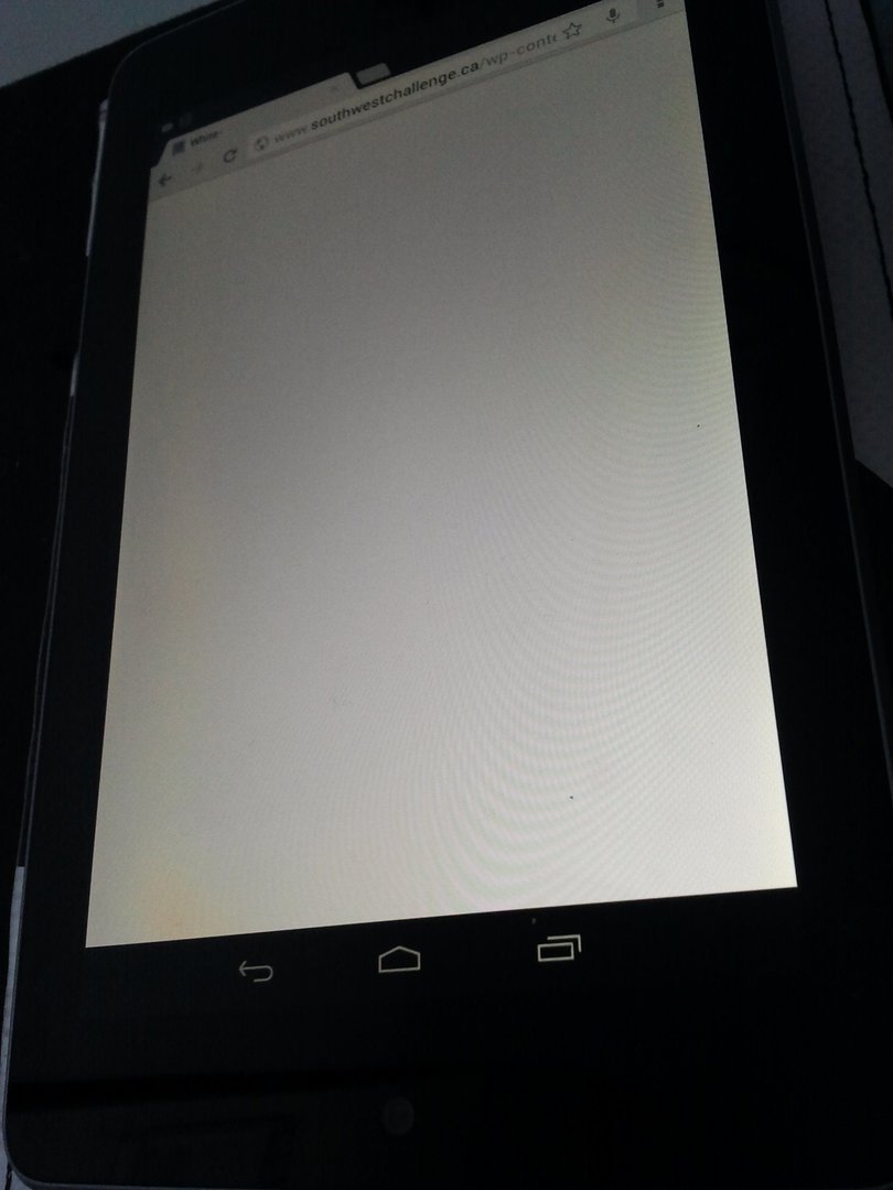

Sehr geehrte Mitglieder,
ich besitze seit September des vergangenen Jahres ein Nexus 7 mit 16GB Speicher ohne 3G.
Im Dezember sind mir erstmals aufgefallen, dass nach einiger Nutzung auf dem Display stark verfärbte Stellen aufgetreten sind, die zu Anfang nicht vorhanden waren.

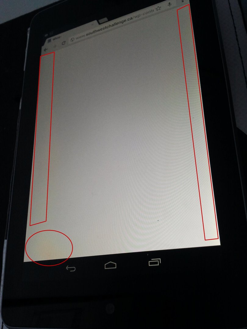

Die Flecken und Streifen scheinen überwiegend an den Stellen aufzutreten, an denen man die meisten Touch-Vorgänge durchführt wie am zurück soft-key, an der rechten Seite, an der man scrollt.
Im Anhang sehr ihr ein Bild dazu.
In der Realität sind die beigen / gelben Stellen noch deutlicher und störender als es durch das Foto rüberkommt.
Das Reinigen des Displays hat keine Veränderung herbeigeführt, also ist eine oberflächliche Verschmutzung eher auszuschließen.
Woran könnte dies liegen, weiß jemand Rat?

Sieht genau nach dem gleichen Problem aus, was ich damals mit meinem HTC One X hatte.
Da wurde mir gesagt, dass sich irgendwie Kleber löst (?). Auf jeden Fall konnte ich mein One X tauschen lassen. Von alleine gehen diese Flecken wohl nicht mehr weg.

Das ist definitiv nicht von Anfang an existent. Ich dachte auch erst, ich bilde mir das ein. Aber wie gesagt jetzt ist schon echt heftig.
Ist sogar meiner Freundin aufgefallen, ohne das ich was davon erwähnte.
Ich benutze mein Nexus jeden Tag sehr intensiv. Und ich muss sagen, es wird immer schlimmer. Besonders auf Hellen Flächen stark zu erkennen. Deutlich wahrnehmbar. Und ich habe noch eine Beobachtung gemacht. Je länger ich das Gerät mit eingeschaltetem Screen nutze, je Intensiver wird diese Färbung. Lässt man das Gerät einige Std in ruhen, schaltet den Screen erneut an, ist die Färbung nahezu weg. :cursing:
