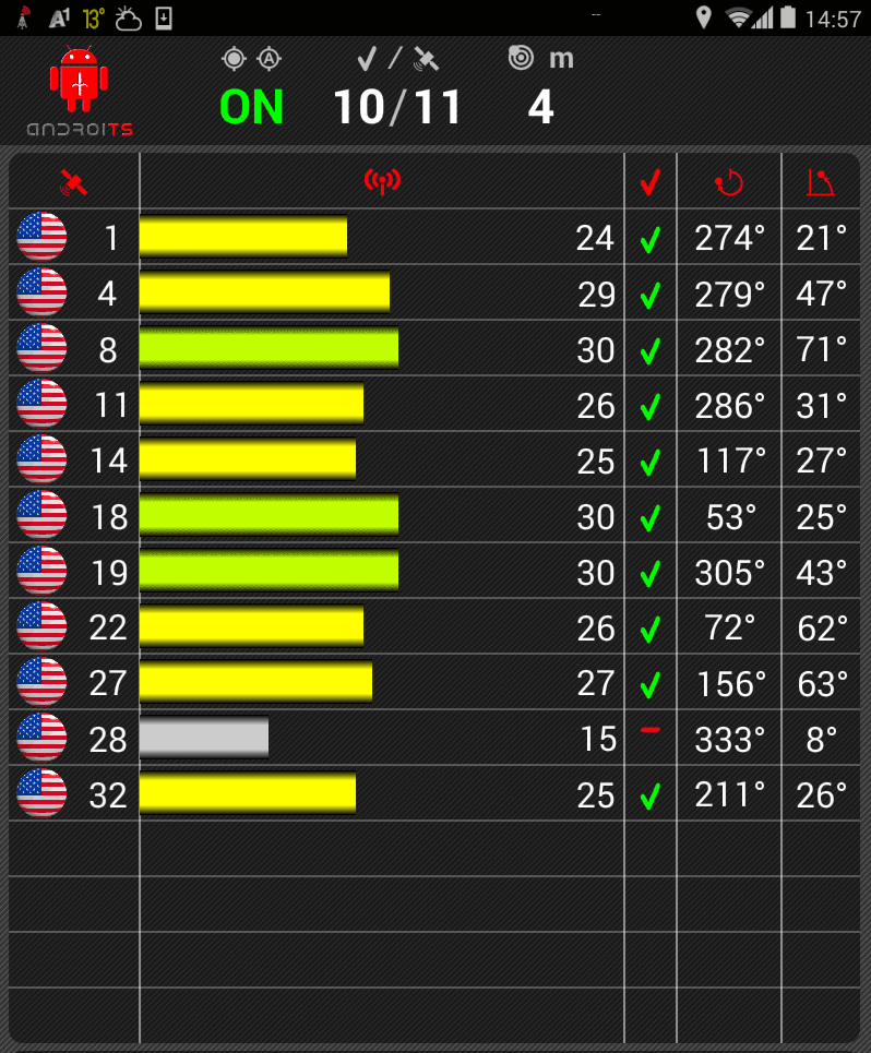

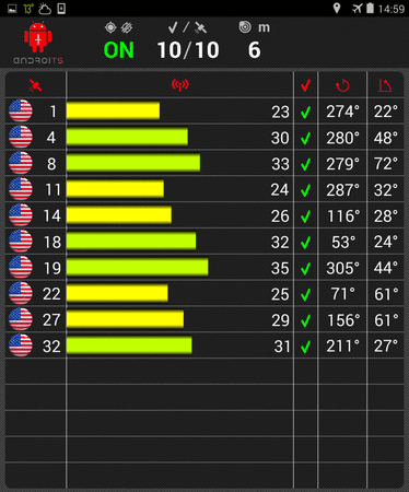

Lt. GPS-Test sieht es ganz gut aus, allerdings schwankt die Genauigkeit permanent, über 8m werden aber selten angezeigt. Die Tests der Screenshots zeigen den Empfang innen mit und ohne AGPS, ca, 2m vom Fenster entfernt.
Die gps.conf wurde wie folgt mit ES-Datei-Explorer mit root-Rechten geändert.
Es wurde eine Datei mygps.conf erstellt. Darauf wurde die originale gps.conf in originalgps.conf unbenannt. Die mygps.conf wurde nach /etc kopiert und dann in gps.conf umbenannt.
