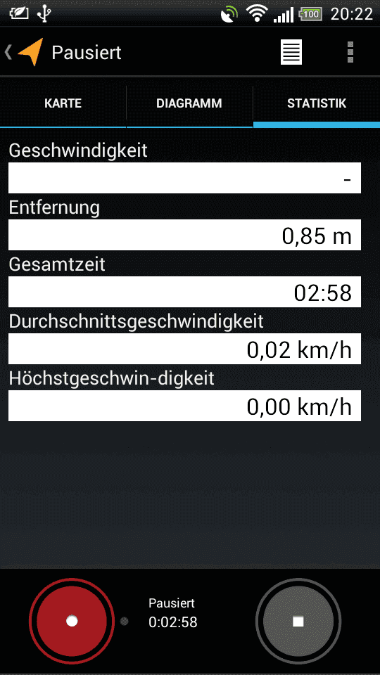

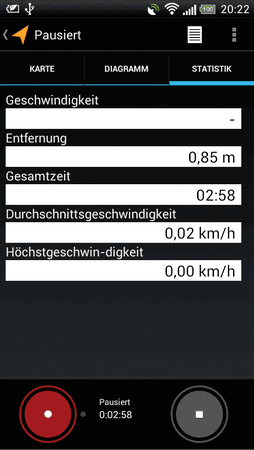

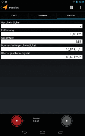

in mein Nexus-7 funktionirt das GPS nicht korrekt!
Ich habe mit der App "Meine Tracks" ein Aufzeichnung für ca. 3minuten mit dem Nexus-7 und mit ein HTC-One-s gemacht.
Beide Geräte befanden sich bei dem Test nebeneinander und haben sich nicht bewegt.
Ergebinss nach ca. 3 minuten:
1) Beim Nexus-7 wird eine Entfernung von 0.83Km angezeigt.
2) Beim HTC-One-s wird eine Entfernung von 0.85m angezeigt.
Das sind doch ganz unterschiedliche ergebnisse oder?
Bitte schaut auch die 2 Bilder an.
Hat jemander die gleiche erfahrung gemacht?
Der Nexus-7 hat die neuste Firmware 4.2.2 drauf.

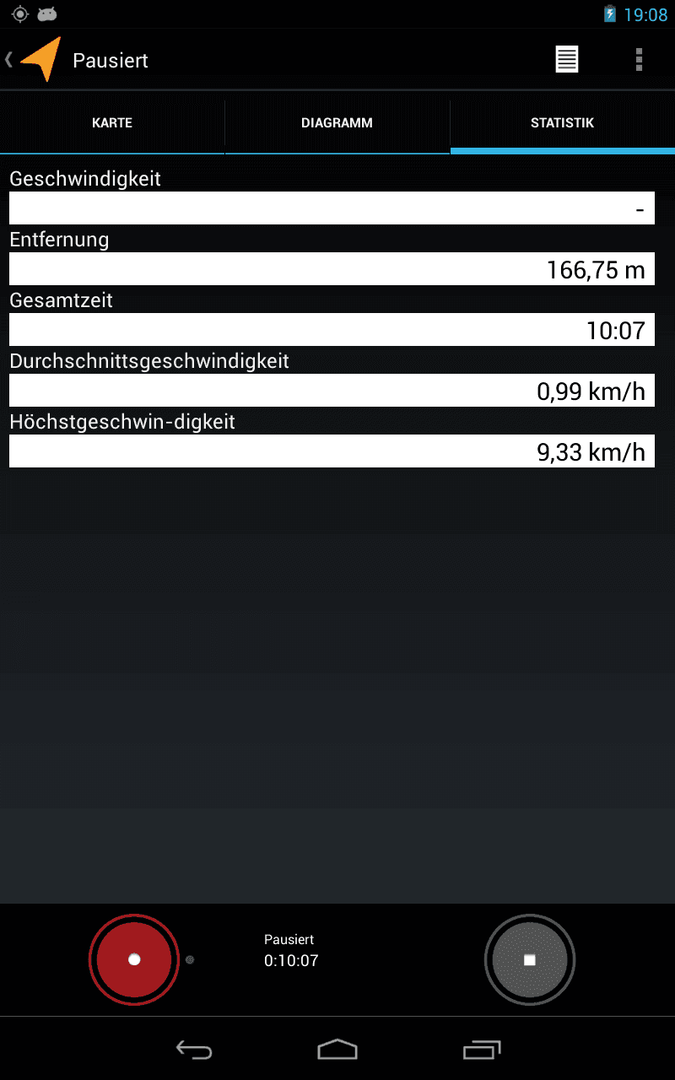

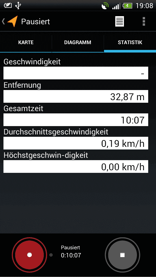

@MuP
Google-Maps verhält sich genau so wie "Maine Tracks", die Fehler sind also nicht nur bei dieser App.
Heute habe das ganze am Google-Support gemeldet. Man hat mich empfohlen auf Werkseinstellungen zurückzusetzen. Ich habe es jetzt auch gemacht. Das Ergebniss ist zwar etwas besser aber noch nicht ganz OK.

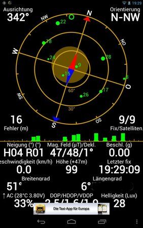

160m drift in 10Minuten ist vollkommen Ok

Schön dass es bei dir geht, bei mir gibts keinen Empfang, egal mit was ich es bis jetzt probiert habe, GarminGPS, Smartphone und Tablet....
Hab allerdings auch 4 Schichten Stahlbeton über mir und Nordfenster.
