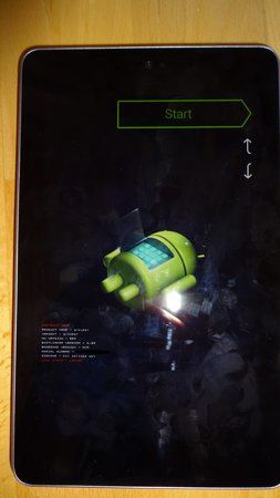

1. Schritt: Schalte das Nexus 7 aus, indem Du 30 Sekunden die Power-Taste drückst, bis es aus ist. Falls das nicht gehen sollte, so drücke Vol- + Vol + Power und starte in den fastboot Modus.
2. Schritt: Warum kommst Du nicht in den fastboot Modus?
Du drückst wirklich zuerst Vol +, dann Vol - und dann erst Power und hälst alle Tasten dauerhaft gedrückt bis Du in ein Menü kommst, wo oben rechts "Start" steht und links unten weiße Zeichen mit Schrift stehen?
3. Schritt: Dein Nexus 7 kann von Windows nicht erkannt werden, wenn die Installation von ADB und fastboot fehlschlägt, da dort auch die Treiber dabei sind. Das ist aber erst mal Nebensache, da das Nexus erst in den gewünschten Modus starten muss.
Angehängt ist der fastboot-Modus (das Fett auf dem Display gehört nicht dazu ;)).

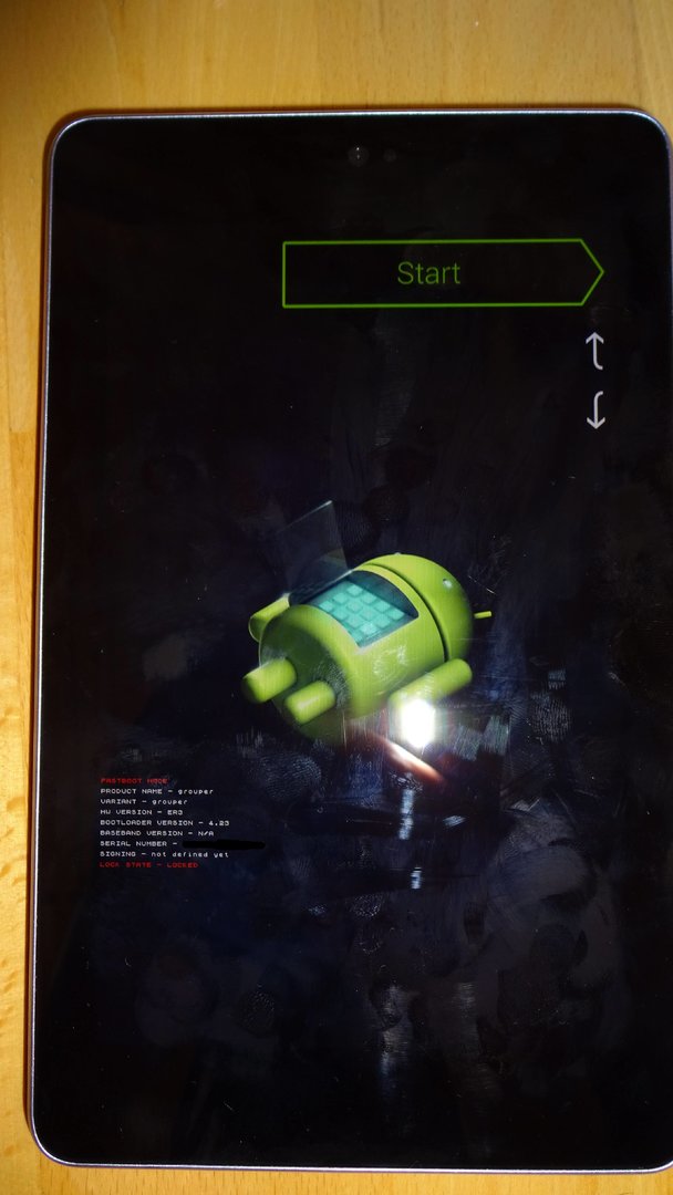

Ich habe das Gerät gerade ausgeschaltet, doch das Google-Logo kommt sofort wieder.
Dann die sich drehenden Punkte, dann der Android-Schriftzug und dann der Hinweis, dass Android gestartet wird, Apps werden gestartet, Bildschirm wird schwarz. Das Gerät ist aus.
Alle drei Tasten gedrückt und nun kommt das Bild wie auf deinem Screenshot.
Rechts unten steht
Fastboot Mode
Product Name - grouper
Variant - grouper
HW Version - ER3
Bootloader Version - 4.23
Lock State - Locked
Was nun?
