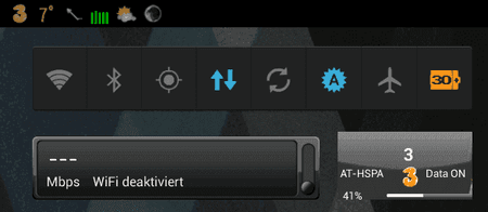

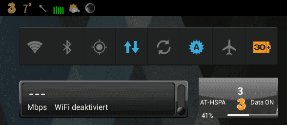

Ich frage mich warum Internet via UMTS nicht funktioniert.
APN war keiner eingetragen, ist der zwingend? Ich habe einen eingetragen, aber das hat nicht geholfen.

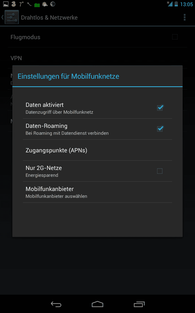

4.2.2 sieht ja etwas anders aus als früher bei ICS, aber "Daten" ist aktiviert. Siehe Screenshots.
Der APN ist zwingend notwendig. Und zwar der Richtige. Schau mal auf der 3 Homepage nach den Einstellungen.
Laut "Phono" hast Du zwar HSDPA Netz, aber das sagt nicht, ob der APN auch richtig eingetragen ist.

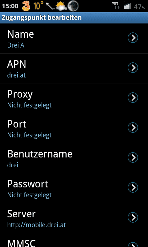

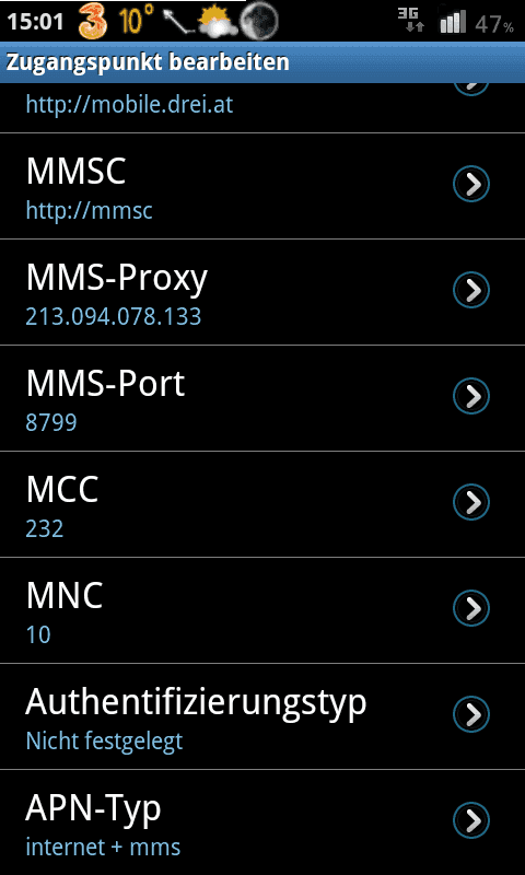

Handy: 2 Screenshots

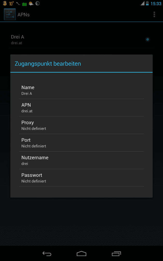

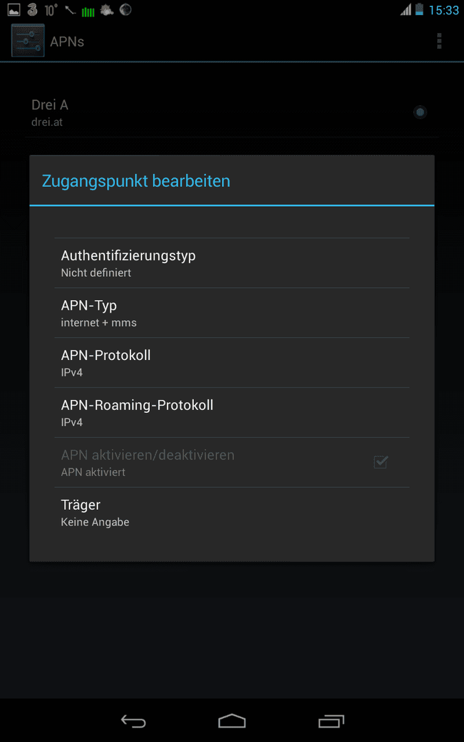

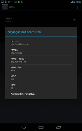

Nexus: 3 Screenshots
Es funktioniert noch immer nicht, ich hoffe, ich habe da nichts falsches eingetragen, finde aber beim Vergleichen nichts.

Trage mal bei Server, MMSC, MMS-Proxy und MMS-Port nichts ein, also lasse die Felder leer und bei APN-Typ muss "default,supl" hin, ohne die Anführungszeichen und kein Leerzeichen nach dem Komma.
