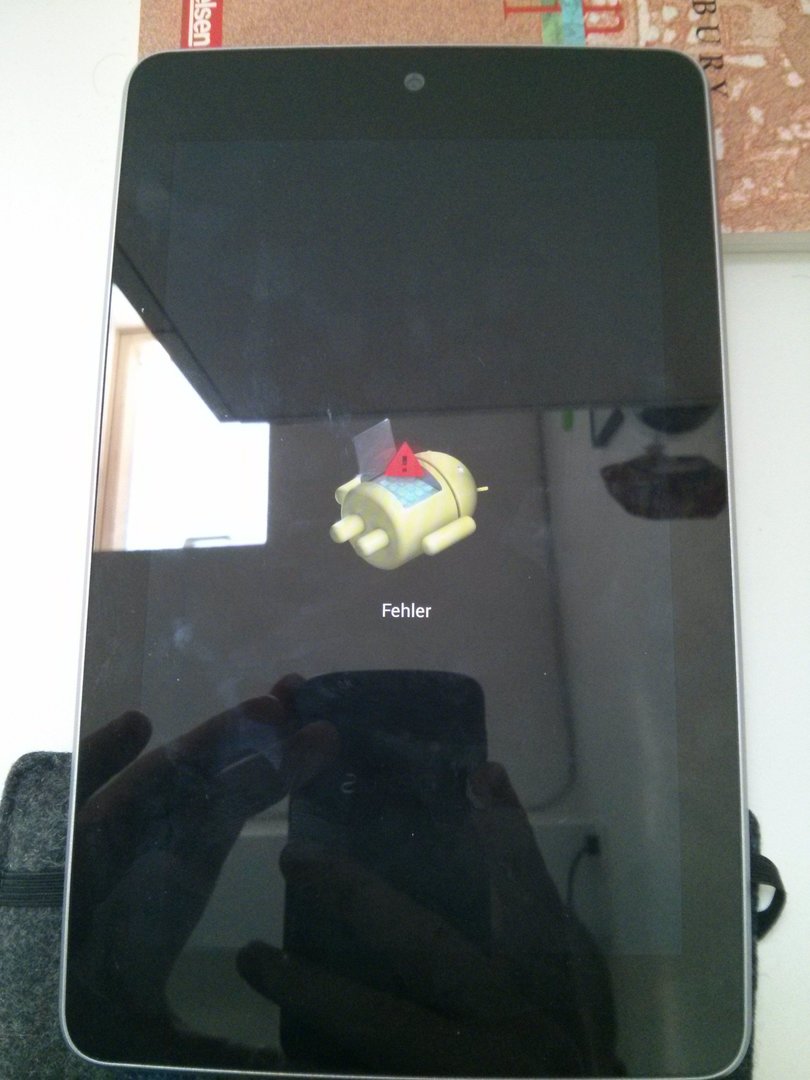

Ich habe mit meinem Nexus 7 (3g, Stock ROM, root) folgendes, ziemlich doofes Problem:
Letzten Samstag bekam ich das erste mal das KitKat Update angezeigt.
Nachdem ich den Akku über Nacht geladen hatte, konnte ich es dann auch durchführen. Nur mitten im Updateprozess bricht das Gerät dieses ab und meldet einfach nurnoch "Fehler". Danach kann ich es ausschalten und wieder einschalten, ich bin wieder im meinem gewohnten Jelly Bean 4.3 unterwegs und das Update wird nichtmehr angezeigt.
Da dachte ich mir, ok gab halt nen Fehler beim Download, nur:
Mittwoch nachmittag hatte ich das selbe Spielchen noch einmal, wieder Abbruch mit Meldung "Fehler", Neustart, Jelly Bean, Update Notification weg.
Seit heute wird mir wieder das OTA Update angeboten, aber ich denke mal, dass der selbe Mist wieder passieren wird, deswegen habe ich es bisher noch nicht durchgeführt.
Das Tab ist seit 4.1 gerootet, OTA ging jedoch immer mit anschließendem neu Root. Das einzige was sich geändert hat: Ich habe immer das Nexus 7 Toolkit benutzt, beim neu rooten von 4.3 jedoch das N-Cry Toolkit, weil dieses auch mit meinem Nexus 4 funktioniert.
hat jemand eine Idee woran das liegt und was ich dagegen tun kann?

evtl. hängts an ner custom recovery? probier mal Sideload im NRT, das bootet in die Stock Recovery bevor es das update flasht.

Also das update auf 4.4.1 habe ich so hinbekommen:
nakasi-krt16O heruntergeladen und system.img entpackt, dann für dieses flash system gemacht und damit ging auch der Sideload (soweit meine Notizen...). Benutzt habe ich dafür das NRT. Letztendlich die Funktion Root and also flash Custom Recovery.
Vielleicht hilft das jemandem weiter...
Hoffe das funktioniert auch bei 4.4.2 irgendwie so, weil bisher meckert es beim sideload immer rum, daß /system/app/calculator.apk has unexpected contents, habe ich leider gestern gelöscht zusammen mit anderen unnutzen System-Apps... :cursing:
P.S. KRT16O system.img nochmal geflasht, jetzt meldet der sideload-Versuch: Error in /tmp/update.zip (Status 7)...
P.P.S. so es hat gereicht die aktuelle system.img zu flashen.
Beschreibung in Kurzform:
hier den zum Gerät passenden Kot (SCNR) herunterladen: https://developers.google.com/android/nexus/images?hl=vi#nakasikot49h
Nacheinander entpacken bis man die system.img hat.
N7 in bootloader (fastboot) starten (Power und Leiser gedrückt halten).
(falls man nicht den aktuellen bootloader 4.23 hat, diesen zuerst flashen).
Am PC Konsole öffnen und 'fastboot flash recovery recovery.img' eingeben.
Starten, warten, freuen (hoffentlich).
Bei der 3G version muss man vermutlich auch noch die radio.img updaten? Habe nur die Wifi version.
