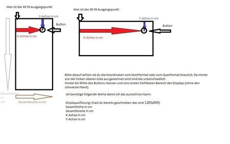

Guten Morgen. Ich hab eine kleine Zeichnung als Hilfestellung erstellt!:biggrin:
Wenn du die Maße die ich eingezeichnet habe hier postest dann kann ich dir das ausrechnen
