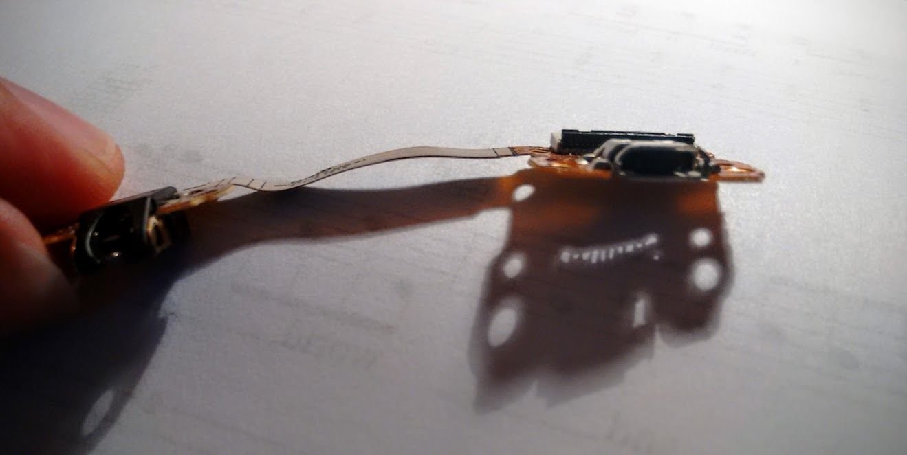

Ich habe also hier und bei Youtube nach den Tutorials für das Wechseln der USB-Buchse gesehen und habe mir gedacht, das bekomme ich auch hin. Also bei Ebay gleich zwei IO-Einheiten besorgt (je 2.50 Euro, angeblich von ASUS - was ich aber bezweifle ;) ).
Nach dem Einbau der neuen Buchse stellte sich raus, dass die Rückseite sich nicht aufsetzen lässt, die USB-Buchse steht zu weit nach "oben" ab (siehe Foto). Also nochmal die alte Einheit angesehen und siehe da - dort ist die USB-Buchse tatsächlich tiefer (mittig zur Leiterplatte). Danach kurzer Blick auf die zweite Einheit - gleiches Problem, USB-Buchse bündig zur Leiterplatte angebracht und damit zu hoch. Ab in den Papierkorb damit.

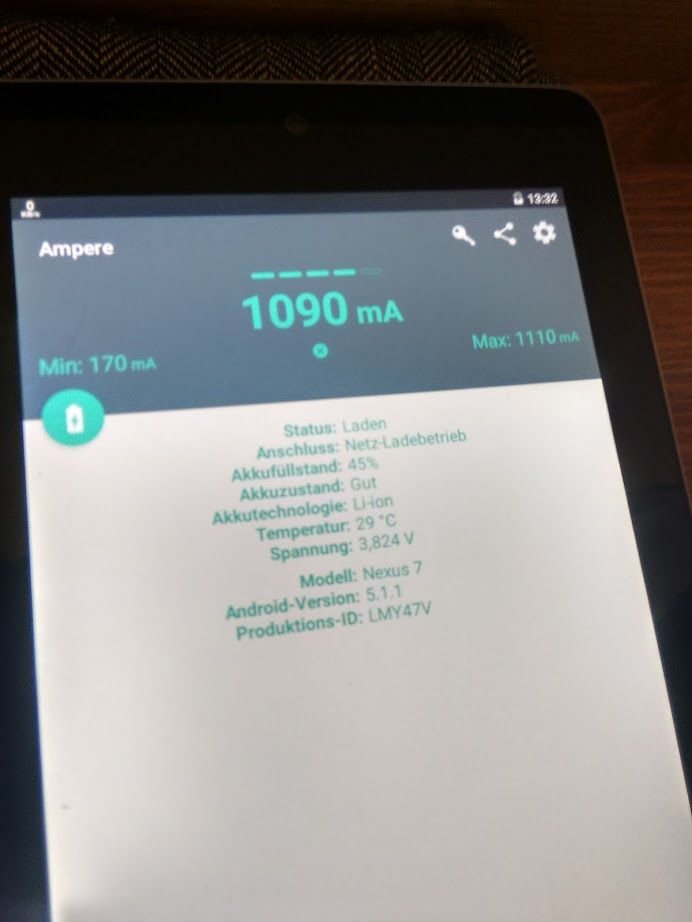

Also hab ich die alte Einheit wieder eingebaut und nur die USB-Buchse etwas zusammengedrückt (vorsichtig!). Dann die positive Überraschung: Laut Ampere (die App solltet ihr ja kennen) lädt das Tablet (mit gleichem Ladegerät und gleicher vermeintlich kaputter Buchse) wieder mit >1000mA. Das Tablet ist nun auch am dritten Tag in Folge in knapp 3 Stunden wieder geladen. Zur Wiederholung: Außer einmal den Flachstecker ziehen und etwas Kraft am USB-Port hab ich nichts weiter gemacht
Also, liebe Leute, hier mein Tipp: die micro-USB-Buchse leiert wohl etwas aus im Laufe der Zeit. Wenn man die einfach vorsichtig wieder etwas zusammendrückt, sitzt der Ladestecker wieder fest und die volle Leistung kommt wieder im Akku an. Spart euch das Geld für unnötige Tests mit neuen Ladegeräten oder billige Nachbauten der Input-Output-Einheit mit USB und Kopfhörerbuchse!
