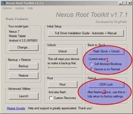

Das Update hat bei mir nun geklappt indem ich es in den Ausgangszustand mit dem Nexus Roottoolkit gebracht habe.
Anbei ein Screenshot mit den Schritten falls es einer nachvollziehen moechte.
Den Trick mit dem schnelleren Update habe ich gerade angewandt und es ging wieder problemlos durch.
Dies sollte aber keiner Nachmachen da es sein kann das das Geraet dann nichts mehr tut!
