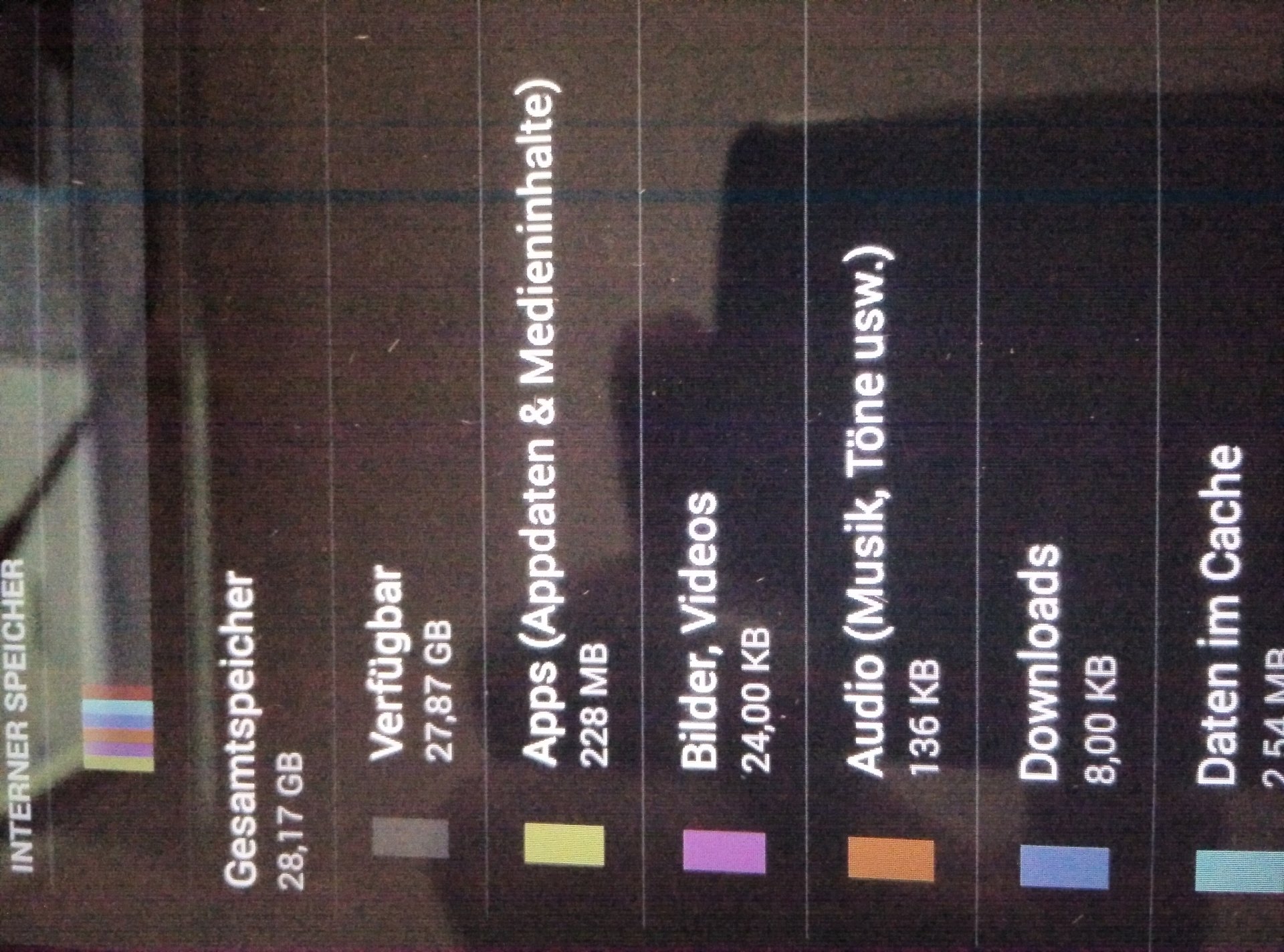

format data, hat funktioniert.
Hab nun wieder 26,11GB übrig.
Danke für die Hilfestellungen

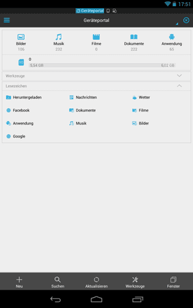

Hi.
Kürzlich bin ich von KitKat über "Wugs Nexus Toolkit" auf Stock Android 4.2.2 (JDQ39) zurückgegangen und hab es darüber auch gleich gerootet und gleich alle möglichen Apps installiert. Das war so vor ca. 2 Wochen.
Heute viel mir auf, daß ein App-Update mit einer Fehlermeldung wegen zuwenig Speicher abgebrochen wurde.
Kurz geschaut... Der Speicher scheint wirklich voll. Aber von den eigentlich 32GB werden nur 6GB angegeben <-Siehe Screenshot
Ist mir klar, daß etwas für Android weggeht, aber ich habe definitiv nicht die 8GB-Version sondern die 32GB.
Zurück auf JellyBean bin ich wegen der mageren Performance unter KitKat und die Rom habe ich direkt über das Toolkit runtergeladen.
Gibt es eine Möglichkeit, am besten ohne alles neu aufzusetzen, den Speicher richtig zuzuweisen?
Thx im Voraus

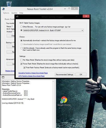

So, mein Nexus hat / Hatte es auch erwischt.
Ich kann nicht sagen seit wann der Fehler bestanden hat, ich habe es heute erst bemerkt beim Musik drauf kopieren - Nur noch 6 GB Speicher.
Alle hier genannten Tipps wie Stock Rom mit Toolkit neu flashen, Auf Werkseinstellungen zurück setzen und so weiter brachten keinen Erfolg.
Ausgang war DU Lollipop Rom, hier ist mir aufgefallen das der Speicher zu klein ist.
Erst mit dem Wugfresh Toolkit die Lollipop Stock Rom geflasht, Factory Reset - Kein erfolg, weiterhin 6 GB Speicher.

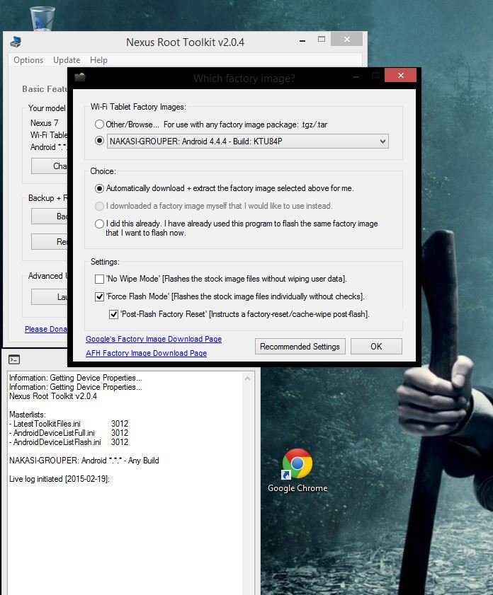

Nach 4 Versuchen und aus Purer Verzweiflung habe Ich dann folgendes Versucht:
Mit dem Wugfresh Nexus Toolkit auf "Flash Stock & Unroot" - Allerdings im Bootloader, also die Softbrick Variante, die ersten Versuche mit laufendem System brachte keinen erfolg.
Hier:
Die letzte Kitkat 4.4.4 Rom
(Da mehrere Versuche mit Lollipop keinen erfolg hatten)
bei SETTING: "Force Flash Mode" und darunter den "Post flash Mode" Aktiviert.
Kitkat Rom geflasht, laut Toolkit soll man direkt aus dem BL ins Recovery starten um den Factory Reset zu machen, hat bei mir nicht geklappt, es kam keine Schrift im Recovery.
Also die ROM normal hoch gefahren, die Einrichtung übersprungen, und in den Einstellungen geschaut, Speicher weiterhin "6GB" dann "Zurücksetzen auf Werkseinstellungen" im Menü ausgeführt, ging ungewöhnlich lange.....
Beim Neustart nach dem Zurücksetzen - wieder 6GB.....
Aus Purer Verzweiflung NOCHMAL Zurück gesetzt, und siehe da: Der Volle Speicher ist wieder vorhanden...
Es Bedarf manchmal etwas "Spielerei" mit dem Toolkit und den Roms, aber es geht endlich wieder :)
