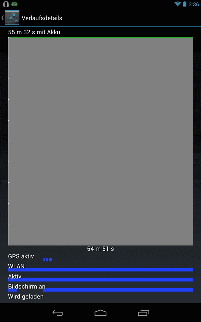

Seit einer Stunde nun Display etc an (Battery Drain), aber die Anzeige verharrt auf 100% (siehe Grafik).
Ich habe sogar schon einen Factory Reset versucht, erfolglos. Was ist da los? :(
Akku defekt, oder das Teil, das den Akku ausließt. Ich würde mal sagen einschicken!
