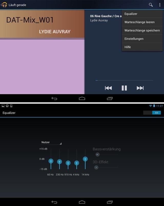

Der Equalizer ist erst im Menü, wenn ein Musiktitel ausgewähl ist.
Ich nehme schon an, dass es Google Music ist, es ist das am Anfang bereits vorhandene Kopfhörersymbol mit dem Namen "Play Music".
Ich weiß nicht, ob der EQ nur bei diesem App wirkt oder auch bei anderen.
Danke, jetzt habe auch ich den eingebauten Equalizer gefunden.;-)
Der wird tatsächlich nur während des Abspielenes und auch nur bei der "Einzel-Liedansicht" gezeigt, in der "Albumsicht" bzw. wenn man einen Song in der "unteren Steuerungsleiste" startet, kann man den EQ nicht auswählen, echt verrückt!
Nichtsdestotrotz verändert das eigentlich nichts an der Lautstärke, die Pegel standen alle in der Mitte und ob man den Equalizer nun einschaltet oder aus, verändert das höchstens den Klang, aber kaum bis gar nicht die Lautstärke bei mir!
