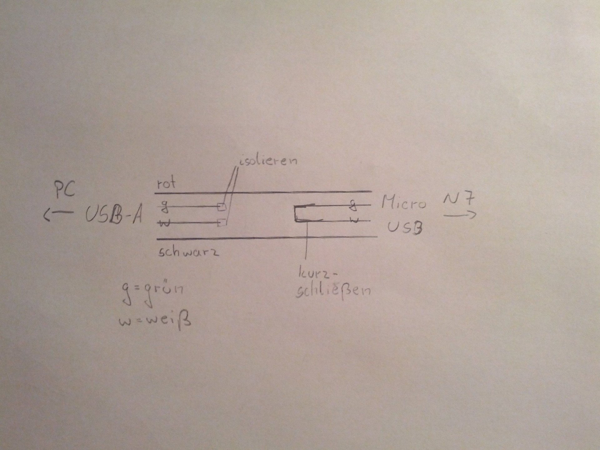

Mein Notebook hat extra einen Ladeport, der > 500 mA liefert. Dort wird auf jeden Fall USB erkannt. Ich hätte aber nichts dagegen, wenn das schneller ginge.
Dazu bräuchtest du ein Kabel (Marke Eigenbau) wie im Anhang skizziert. Dann funktioniert aber die Datenübertragung nicht mehr und wenn dein Notebook nicht 2A hergibt sind wir wie oben wieder beim Abrauchen.
PS: wie immer gilt bei solchen Basteleien, das man wissen sollte was man tut, bei Falscher Anwendung die Beteiligten Geräte zerstören und unschuldige Kätzchen töten kann.

Super, die Zeichnung ist klasse! Ein Versuch wäre es wert das auch mal im Auto zu testen, nur um sicher zu gehen.
Ich schau mal ob ich die Spezifikationen von dem Ladeport des Notebooks finde oder schraube mal ne Dockingstation auf. Bei so dünnen Leiterbahnen hab ich auch etwas Sorge, aber bei ordentlichen Kabeln würde ich dem schon was zutrauen. Wichtiger ist aber auch das Auto.
Wenn es eh schon AC sagt, dann kannst dir die Mühe sparen. Außerdem ist das die unelegante Lösung, am Computer angesteckt kann das Kabel zu Schäden führen.
Besser die Pins im inneren des Netzteils kurzschließen, (Wie es beim Originalnetzteil eh der Fall ist und es beim billig Adapter der Fall sein sollte.) dann kannst du ein ganz normales Kabel verwenden.
Den kannst ja zerlegen und nachsehen oder ein altes USB Kabel zerschneiden und testen (muss ja nicht mal ein Micro USB Kabel sein).
Wenns nicht in den Dokumenten zum Notebook steht kannst es vergessen. Zum Ladeport könnten zwar dicke Kabel gehen, der Controller sitzt aber auf dem Mainboard...
