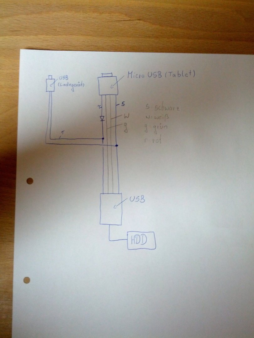

Wie meinst du, wenn ich nicht laden will?
Du willst anscheinend das Nexus nicht laden, während es mit der Festplatte verbunden ist.
Denn das dürfte nicht gehen, wenn ein OTG Stecker im Nexus steckt, steckt kein OTG Stecker drin muss man das Gerät anders (per Root App) in den OTG Mode bringen.
Kannst mir gerne helfen, wie das dann aussehen muss bzw. was ich bestellen muss.
Meine Vorstellung habe ich mal im Anhang hingemalt. Das Kabel vom Tablet zur USB Buchse (für die Festplatte) ist ein OTG Kabel. Sowas hier: Samsung Original micro-USB-Adapter ET-R205UBEGSTD in: Amazon.de: Elektronik
Hier wird an GND (schwarzes Kabel) und +5V (rotes Kabel) ein USB Kabel (beliebig) gelötet, das ins Ladegerät kommt. Vor der Löststelle (auf Seite des Tablets) kommt noch eine Diode, so kann kein Strom zurück zum Tablet fließen und das Kabel kann auch ohne ext. Stromversorgung verwendet werden.
Beim Zeichnen ist mir aber aufgefallen, das auch die Lösung mit der Diode nicht unbedingt die beste sein mag, denn man kann nur schätzen, ob dann der gesamte von der Platte benötigte Strom aus dem Ladegerät kommt oder ob das Nexus doch noch was beisteuert.
Insgesamt scheint die ganze Sache komplexer zu sein als anfangs vermutet.
Evtl. könnte man statt der Diode auch einen Schalter nehmen, so das man beim Kabel zw. ext. Stromversorgung und Stromversorgung vom Tablet umschalten kann.
Ob allerdings eine Verbindung zustande kommt, wenn die Festplatte ext. mit Strom versorgt wird und das rote Kabel unterbrochen ist müsste man dann noch ausprobieren.
Ich denke mir immer, es gibt für jeden Käse Adapter, Kabelzeugs und sonst irgendwelche Gimmicks und grad für DAS muss man Mac Guyver spielen...
Und viele USB Adapter sind alles andere als Standardkonform. USB OTG ist halt einfach nicht dazu gedacht ein stromhungriges Gerät über lange Zeit zu betreiben, deshalb muss man für solche Sachen selber nach Lösungen suchen und das ein oder andere ausprobieren.
EDIT2: Noch ein Punkt gegen die Diodenlösung... will man das Kabel ohne ext. Stromversorgung benutzen fällt durch die Diode im Stromkreis die Spannung am Gerät ab, was dazu führen wird das beim Gerät keine 5V mehr ankommen und das Gerät wohl nicht mehr funktionieren wird.

Ich denke, das hier ist was Du suchst: USB OTG Cable with a Female Micro USB port - Charge Your Device & Use OTG | eBay
Man weiß zwar nicht, ob eine Diode eingebaut ist, oder einfach nur die Stromversorgung vom Tablet gekappt wurde, dafür bestätigt der Anbieter die Funktion u.a. mit dem Nexus 7. Bei dem Preis für ein so ordentlich zusammengebautes Kabel lohnt sich der Aufwand für Basteln und Löten nicht. :smile:
EDIT: sehe gerade, Artikelstandort USA - sollte bei dem Kabel aber eigentlich kein Problem sein. Vielleicht ist sogar eine Sammelbestellung für weitere Interessenten hier im Forum möglich.
Reaktionen: SteveDaForce
electric-sheep schrieb:
Man weiß zwar nicht, ob eine Diode eingebaut ist, oder einfach nur die Stromversorgung vom Tablet gekappt wurde, dafür bestätigt der Anbieter die Funktion u.a. mit dem Nexus 7. Bei dem Preis für ein so ordentlich zussammengebautes Kabel lohnt sich der Aufwand für Basteln und Löten nicht. :smile:
Ich tippe, da wurde einfach der Micro USB Stecker an GND und +5V geklemmt ohne Kappen und ohne Diode....
Sonst könnten sie ja nicht versprechen das Gerät zu laden.
Wobei meine Erfahrung bis jetzt gewesen wäre, das ein Gerät nicht geladen wird, wenn es sich im OTG Mode befindet.

Das Kabel hat eine Sehr gute Verarbeitung und passt perfekt in mein Note 2. Kabel tut was es soll, endlich kann ich meine externe Festplatte an meinem Handy anschließend und auf die Daten zugreifen, dank der Zweiten Micro usb Buchse kann ich mein Standard Ladegerät an dieses Kabel anschließen und das versorgt die Festplatte mit Strom."
EDIT 2:
Anbei die Bezeichnung des Kabels bei Amazon, falls die geposteten Links down gehen:
Erster Link:
System-S OTG Host Kabel 3 in 1 USB A zu Micro USB Male Female Datenkabel 15 cm
Zweiter Link:
USB OTG (On-the-go) Y-Adapter mit Ladebuchse für Samsung Galaxy S3 i9300 / Note N7000 / N7100 / Google Nexus 7 / Galaxy S4 I9500
EDIT3: Sollte solch ein Y-Adapter für jemanden in Frage kommen, dann nimmt den zweiten Link, da dieser zwar einen höheren Verkaufspreis hat, jedoch die Lieferung KOSTENLOS erfolgt ;)
