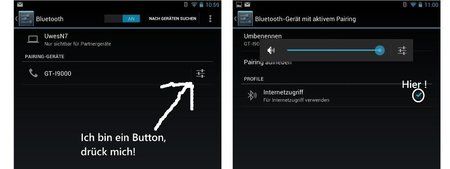

Aber vielleicht sprechen wir auch nur aneinander vorbei und ein Bild sagt manchmal mehr als 1000 Worte:

Hallo Pumeluk2,
danke für die Fotos.
Bei mir erschein nach dem Drücken auf den Button für die Einstellungen aber leider nur die Option, dass Pairing aufzuheben, nicht weiteres.
Ich habe auch schon versucht, das Pairing aufzuheben und neu einzurichten. Aber leider keine Verbesserung erreicht.

klemme12 schrieb:
Hallo Pumeluk2,
Dann vermute ich mal das die beiden noch nicht verbunden sind, oder dass das N7 mit dem Nokia nicht kann. Als Erfinder von Bluetooth ist Nokia übrigens berühmt dafür sich nicht an die selbst vorgegebenen Standards zu halten, so das es da hin und wieder wirklich zu Inkompatibilitäten kommt.
