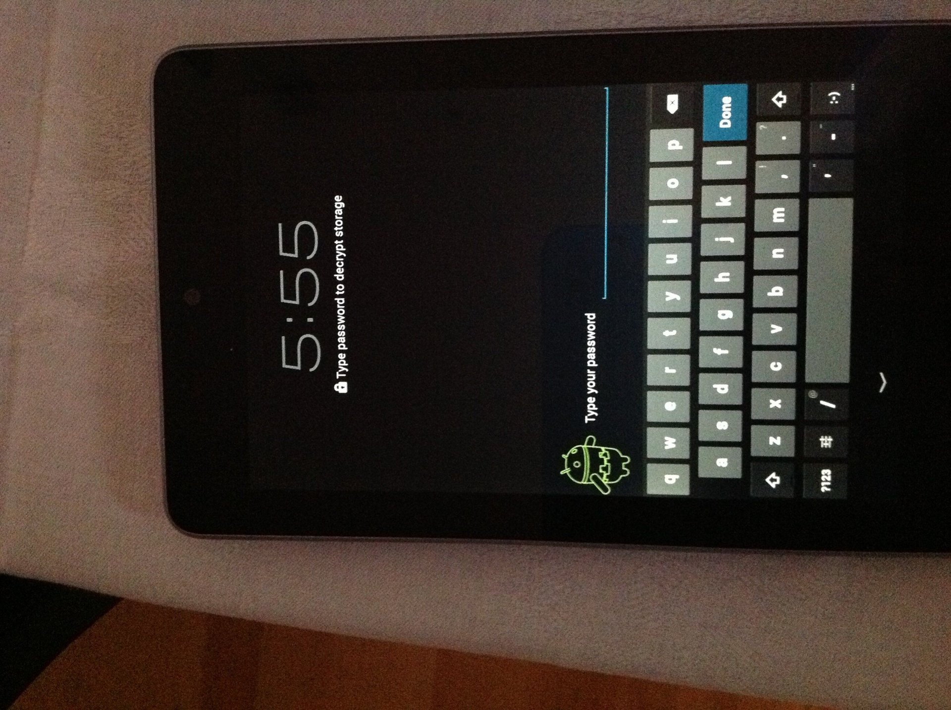

Dies ist der Bildschirm, der nach der einschalten angezeigt wird...

So wie das ausschaut, ist dein Tablet verschlüsselt. Wer auch immer das gemacht hat.
Falls Du das Passswort nicht hast und danach sieht es aus, bleibt dir nur das Gerät auf Werkseinstellung zurück zu setzen. Dabei werden alle Daten gelöscht.
Viel Glück HM:thumbup:
Das sollte aber bei einem neuen gerät - was es ja deinen Angaben zufolge ist - definitiv nicht aktiviert sein. Hier würde ich ein neues gerät anfordern.
Vermute hier auch einen Rückläufer. Umgehend zurück schicken mit Fehlerbeschreibung und ein neues Gerät fordern.
Ich hab es neu gekauft, warum ist es dann verschlüsselt? Ich kann es nicht zurücksetzen, weil es dabei immer abschmiert... Ich wende mich damit morgen mal an google und hin gespannt was ich dort zu hören bekomme
