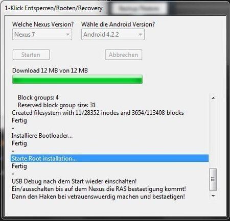

Habe mich hier noch ein wenig im Forum umgeschaut und dann das n-Cry Toolkit gefunden und installiert. Er findet das Gerät auch und ich habe versucht über das 1-click Menü das Gerät wieder herzustellen. Offensichtlich ist es mir dabei zwar gelungen das Gerät zu "unlocken". Aber einen gelungenen Start kann ich trotzdem nicht damit produzieren.

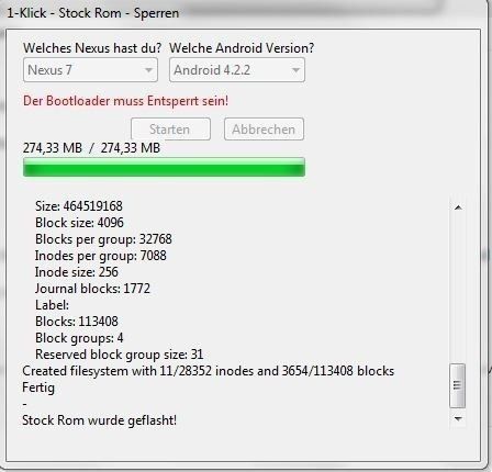

ok versuche das:
- gehe beim n-cry in die download area und downloade Factory image 4.2.2 und TWRP image.
- gehe dann ins 1-klick menü und starte den S.R mode um das Stock rom neu aufzuspielen.
Danach sollte alles wieder funktionieren, falls nicht:
gehe ins recovery menü, installiere TWRP als custom recovery.
Starte TWRP indem du das gerät ausschaltest, Lautstärke minus beim einschalten gedrückt halten und dann recovery anwählen und mit power bestätigen.
Im recovery dann unter WIPE einen factory reset machen. sonst nichts.
Danach neustarten und nun MUSS es klappen :p

Direkt die erste Variante hat funktioniert.
