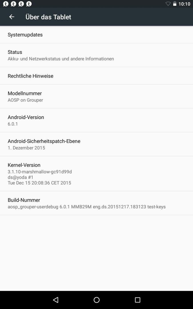

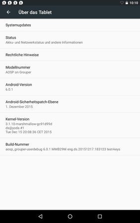

Seit ich Android 6 auf meinem N7 habe, läuft es wieder richtig gut.
Auf dem N7(2012) ?
Japp. :biggrin:
