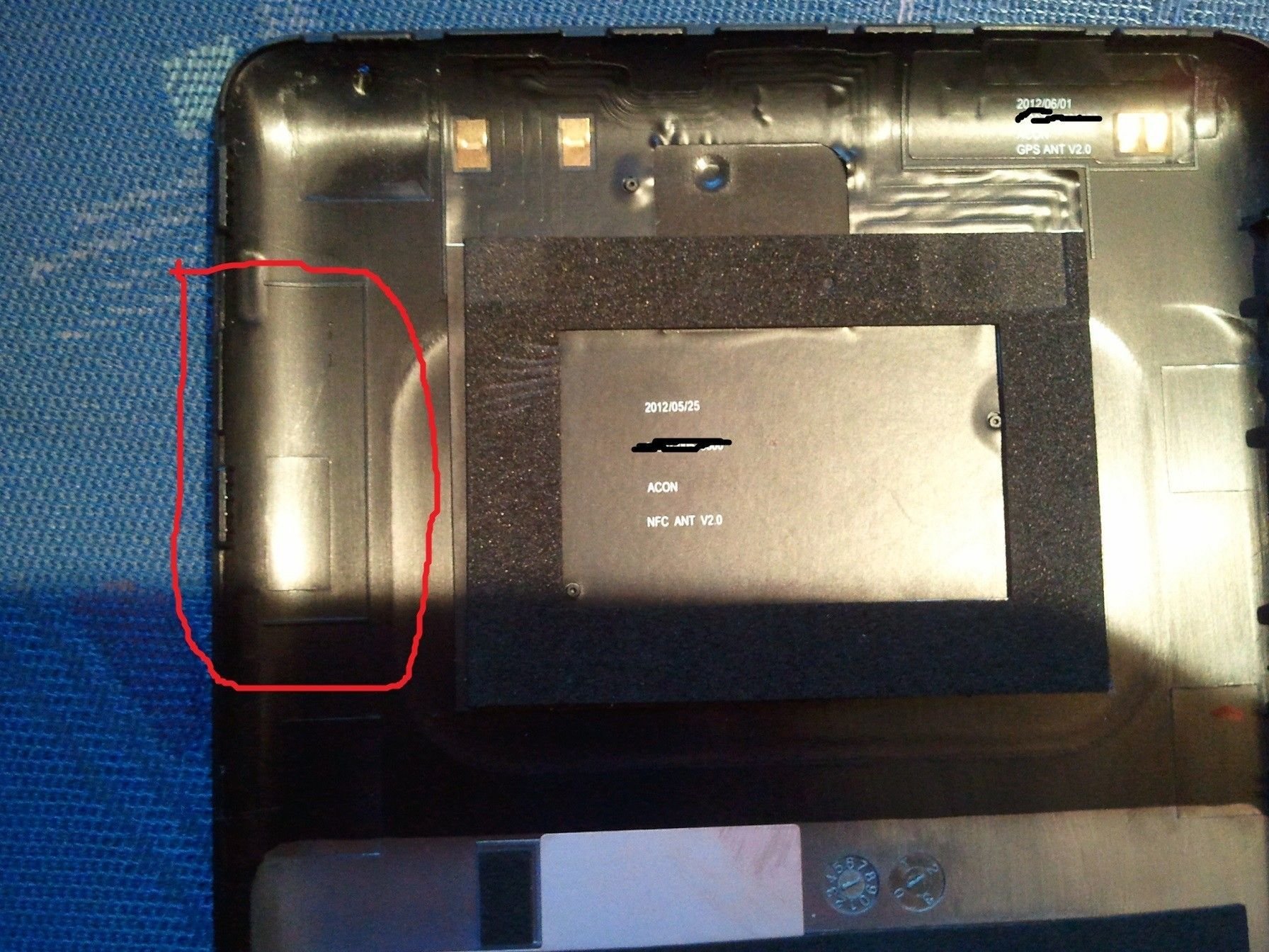

ich besitze seit einiger Zeit ebenfalls das Nexus 7. Da mein WLAN Empfang relativ schlecht ist (funktioniert nicht weiter als 8 Meter), habe ich es heute mal geöffnet und mit Erschrecken festgestellt, dass bei mir auf der Rückseite die goldene Kontaktfläche, welche wohl für die WLAN Antenne von nöten ist, fehlt.
Kann das hier jemand im Forum bestätigen? Wie kann ich den Fehler beheben?
Anbei noch ein Bild
Besten Dank im Vorraus :thumbsup:
D.h. die Kontaktfedern auf Geräte-Seite sind vorhanden aber es fehlen die gegenüberliegenden Kontaktflächen im Deckel, bzw. die ganze Antenne ist nicht vorhanden? Das wäre ja sehr kurios!

Für alle die, welche es mir nicht ganz glauben können habe ich mal ein Bild angehängt.

D.h. die Kontaktfedern auf Geräte-Seite sind vorhanden aber es fehlen die gegenüberliegenden Kontaktflächen im Deckel. Das wäre ja sehr kurios!
Ja genau so ist es leider...
dann kleb eine ran.
solche dünnen Kupfertapes/folien bekommt man im Internet bei Modellbau oder Elektronik Shops.
Achte auch dass du für jeden Kontakt zwei Getrennte Folien nutzt. Eine Wlan Antenne besteht immer aus zwei Teilen.

Eigene Reparaturversuche mit Metallfolie sind definitiv nicht zu empfehlen. Es muss nicht nur leiten, sondern kommt auf die ganz genaue Größe und Form der Antenne an.

Es wurde die Rückseite getauscht und somit ist die WLAN Kontaktfläche jetzt vorhanden. WLAN funktioniert auch richtig gut.
