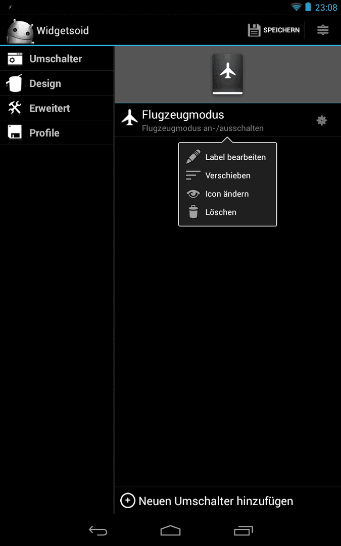

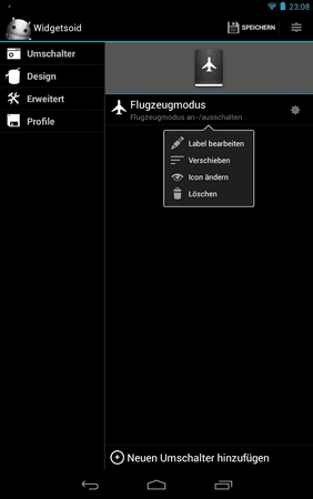

Dann zeig mal her, wo das verstecke Menü ist, so das man mit Widgetsoid den Flugzeugmodus direkt wählen kann...
Ich habe nur das gefunden und da ist nichts derartiges dabei...

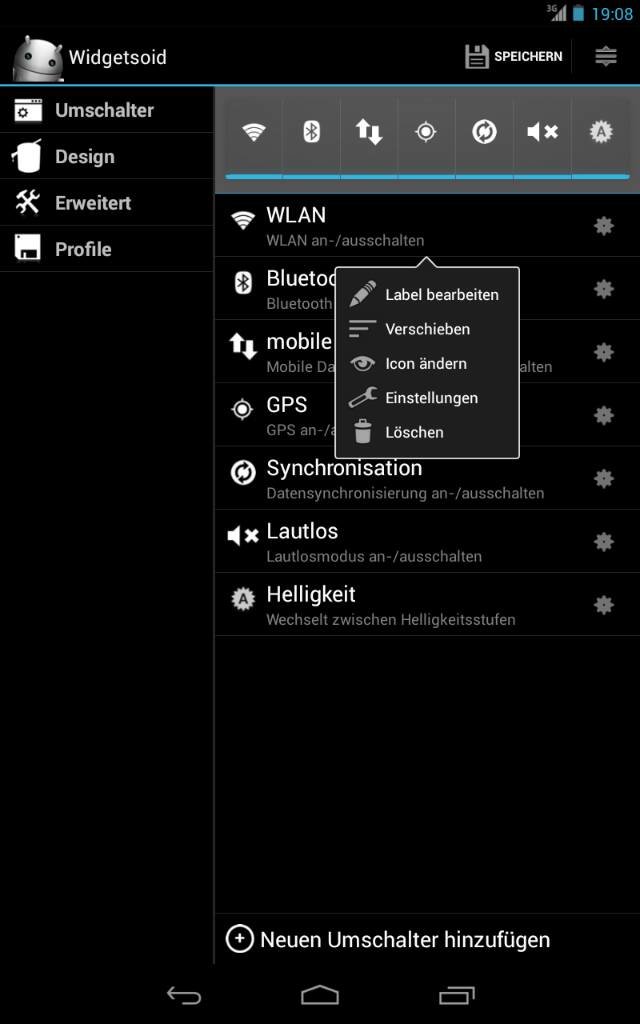

mausbock schrieb:
Sorry, linuxnutzer, wenn ich Dir da nochmals widersprechen muss. Auch bei GPS
Bedeutetet das, dass es für den Flugzeugmodus ein Menü gibt, oder nicht? Ich finde nichts. Bitte Screenshot.
