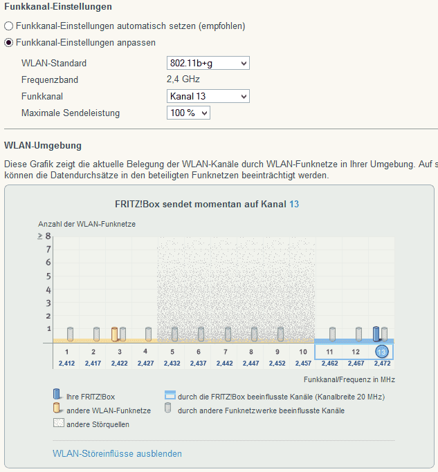

Ich spiele aktuell mal ein wenig mit den Funkeinstellungen in der FRITZ!Box rum. Eins hab ich schon rausgefunden:
wenn ich den WLAN-Standard von "802.11b+g" auf "802.11n+g+b" stelle, dann kann sich mein Galaxy S3 mini nicht mehr mit dem WLAN verbinden (Authentifizierungsfehler). Das Galaxy Ace meiner Frau, das Notebook und das Nexus 7 haben kein Problem mit der Verbindung. Muss ich das verstehen??
Aktuell hab ich jetzt die Einstellungen wie auf dem Bild im Anhang. Außerdem habe ich dem Nexus 7 eine feste IP verpasst. Mal schauen, ob sich jetzt was ändert.
PS: Die Konstellation vorher, wo ich mit dem Nexus die Probleme hatte, waren wie auf dem Screenshot nur auf Kanal 11 statt 13.
