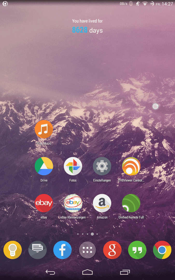

Hey,
ich war mir eigentlich sicher, dass ich irgendwo hier einen Thread zu dem Thema habe - leider konnte ich den jetzt nicht mehr finden.
Es darum, dass mein Touchscreen sich manchmal selbständig macht und alleine auf einer Stelle "rumklickt". Im Anhang ist ein Screenshot, auf dem man die Position sehen kann. Sie bleibt meistens genau dort und springt manchmal hin und her... Ich habe seit längerem schon in den Entwickleroptionen die Einstellungen aktiviert, dass mir die Berührungen grafisch dargestellt werden. (Übrigens habe ich da nicht auf den Bildschirm getippt ;) )
Tritt dieser Fehler auf, kann ich das Gerät eigentlich nur ausschalten und erneut einschalten. Auch eine Reproduktion des Fehlers ist nicht möglich - er scheint einfach irgendwann aufzutreten.
Hat jemand von euch schon mal etwas ähnliches gesehen/gelesen/gehört und kann mir einen Tipp geben, woran das liegt?
Ich freue mich auf eure Ideen und Ratschläge.
PS: Ich habe dieses Problem sowohl unter Custom ROMS, als auch unter unrooted Factory Image sowie rootet Factory Image (aktuell habe ich dies auf dem Nexus 7)
