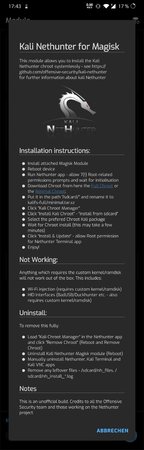

gibt es kali hunter nicht als magisk modul was einfach per magisk geflasht wird ?
hier mal das magisk Modul.
screenshot aus dem magisk manager vom kali nethunter Modul

Danke für deine schnelle Info dazu
Habe ja nur noch TWRP drauf auf dem Nexus 7 und noch kein Android. Wie mache ich das denn dann mit Magisk ? Und gäbe es auch die aktuelle Nethunter Version für Magisk ?
dies ust das aktuellste kali hunter magisk modul
du musst erst mal wieder irgend ein system auf deinem smarty installieren ( Stock z.b)
und dann less dich mal hier im forum oder auf xda ein wie du dein smarty mit magisk rootest und module per magisk manager flasht )
eigentlich flasht deine Stock rom
bootest twrp und flasht per twrp die magisk...zip
( wo durch dein smarty gerootet wird)
bootest ins system und öffnest den magisk manager und kannst von dort das magsik modul (aus dem lokale internen speicher installieren oder aber das modul aus den repos downloaden und installieren)
rebooten damit das modul akiviert wird
und ja denn Rest wie du kali hunter benutzt müsstest du in der repo nach lesen

keine neuen kali rom's aber das modul sollt
e mit den neueren android versionen arbeiten
dafür muss aber eine rom ( wie die stock oder neine costum rom installiert sein)
plus magisk root und das kali nethunter modul in magisk geflasht werden
