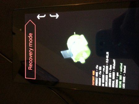

Ich hab hier schon diverse Posts durchsucht in der Hoffnung, für mein Problem eine geeignete Lösung zu finden. Aber irgendwie scheine ich ein seltenes Problem zu haben? Zumindest dieser Bootloader-Screen, den ich ständig angezeigt bekomme treibt mich noch zum Wahnsinn.
Also grundsätzlich hatte ich "nur" einen Wasserschaden am Nexus 7 (zum Glück nur normales Wasser). Kurz darauf ging nicht mehr und das Display blieb schwarz. Ich dachte, wenn das Gerät ausgetrocknet sei, gehts dann wieder. Am nächsten morgen funktionierte es dann prompt auch wieder bzw war schon aufgestartet und alles sah soweit einwandfrei aus.

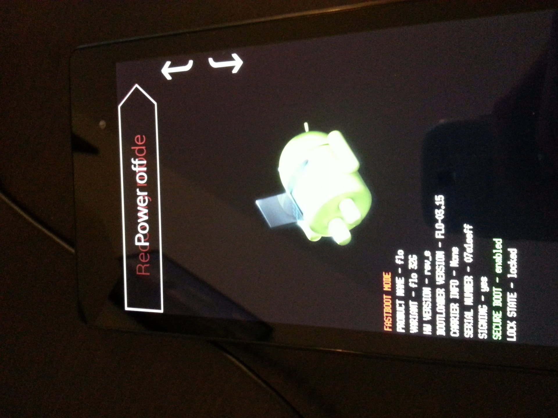

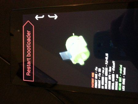

Dachte, ich starte es kurz neu - doch seit dem gehts nicht mehr normal. bzw. ich kriege direkt beim Starten den Bootloader Screen, allerdings wechseln sich vier Meldungen oben in der Titelleiste in bruchteilen einer Sekunde ab (siehe die angehängten Screenshots).

Starten tut sich das Tablet aber ich gelange immer in den abgesicherten Modus mit diesen wechselnden Meldungen. Habe bereits die diversen Vorschläge mit Volume-Buttons und Power-Button drücken ausprobiert aber hat alles nichts gebracht.
Ebenfalls den "Systemzustand wiederherstellen" funktioniert nicht. bzw ich kann es auswählen und bestätigen, gelange jedoch immer wieder auf diesen Bootloader Screen sobald sich das Tablet versucht neu zu starten.
Ausserdem kann ich das Gerät nicht mal mehr abschalten! Egal wie lange ich Power-Button drücke, das Gerät gelangt immer wieder automatisch auf diesen Bootloader-Screen.
Also ich weiss grade echt nicht mehr weiter. Was kann ich sonst noch tun? Ich will einfach aus dem "abgesicherten Modus" rauskommen...

Sieht so aus als ob die Lautstärke leiser taste ständig gedrückt wird. Hält man die fest kann man die Optionen im bootloader durch scrollen und Power + Vol- startet auch das Gerät in denn bootloader.
Wo könnte denn Wasser in das Gerät eingedrungen sein? Wenn es direkt an den Tasten gewesen ist könnte es schon sein, dass - obwohl das Wasser inzwischen verdunstet ist - Rückstände wie z.B. Kalk deinen Tasten zu schaffen machen und zu den beschriebenen Fehlfunktionen führen. So als Theorie.

Schon mal versucht, die Leiser-Taste ein paar mal kräftig zu drücken? Die scheint fest zu hängen. Dadurch startet das Nexus sofort in den Bootloader und im Bootloader scrollen die verschiedenen Auswahlpunkte durch...
