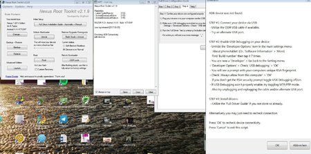

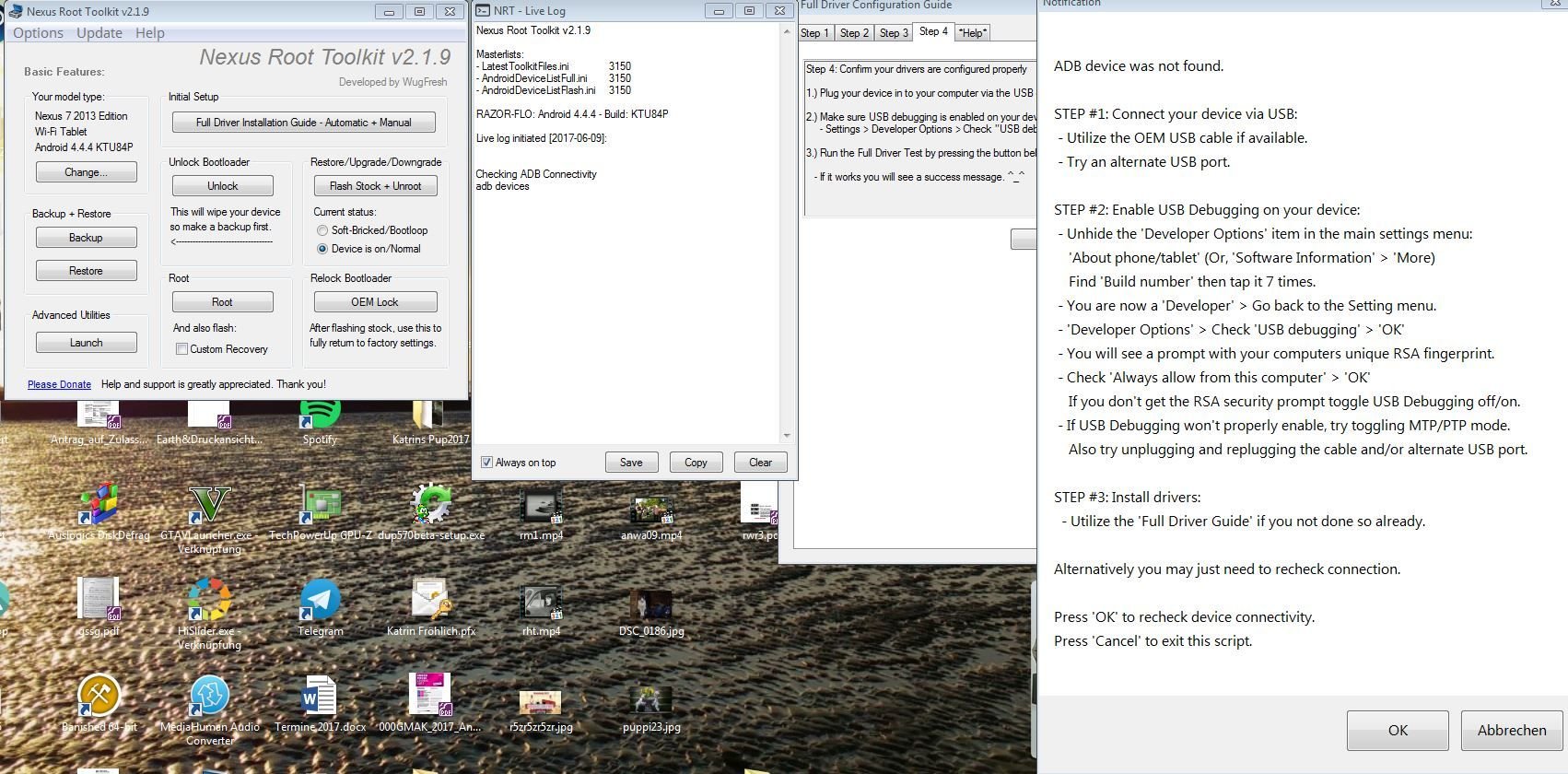

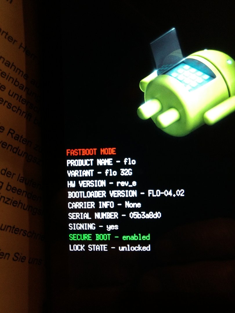

Wollte jetzt mal auf Marshmellow flashen - aber jedesmal wenn mein Nexus in den Bootloadermodus geht wirds nicht mehr erkannt. Weder mit Toolkit oder ADB Minimal*
Also Toolkit erkennt erst- mache Treibertest- switcht in Bootloader - weg.

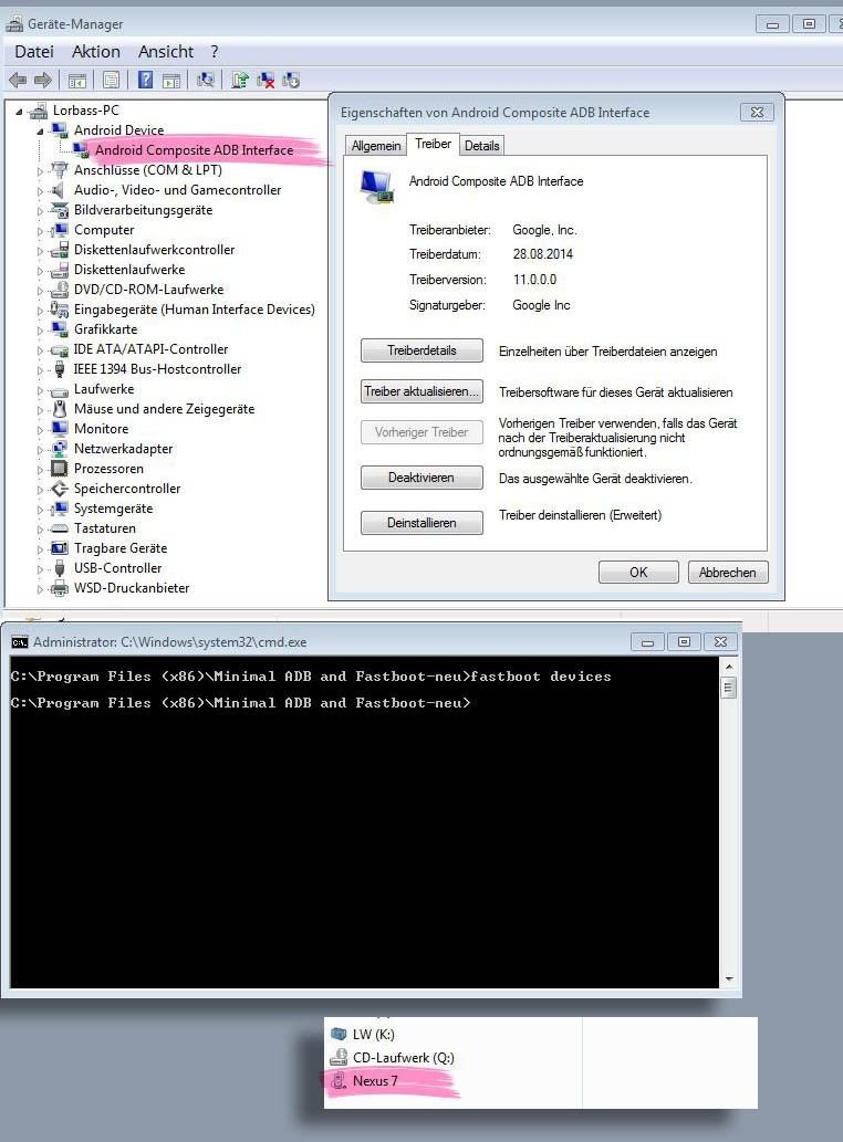

genau...Fastboot devices - kommt nix.Null.
Ja, die USB Treiber von Google habe ich auch schon mal getestet, viell. nehm ich mal einen anderen Rechner
Mmmh...laut Screenshot hat dein PC das Tab erkannt (Android Composite ADB Interface). Da bist du mit dem Tab aber im laufenden System oder Recovery, oder? Also adb devices
Im Bootloader müsste im Gerätemanager Android Bootloader Interface stehen. Dort sollte dann fastboot devices funktionieren.
Wenn letzteres funktioniert, kannst du das Factory Image auch "normal" installieren ... ohne dieses "Toolkit". Die Anleitung ist dort, wo es auch die Images gibt.

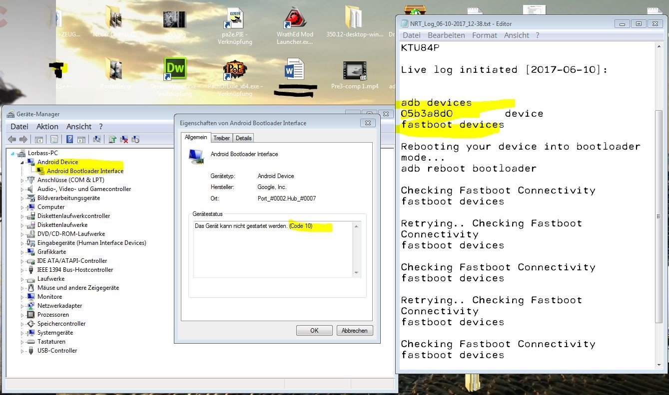

Das ist ja das doofe, sobald ich im fastboot mode bin ist die Verbindung weg.
Deshalb hab ich ja auch schiss alles zu löschen:)
Code 10.
