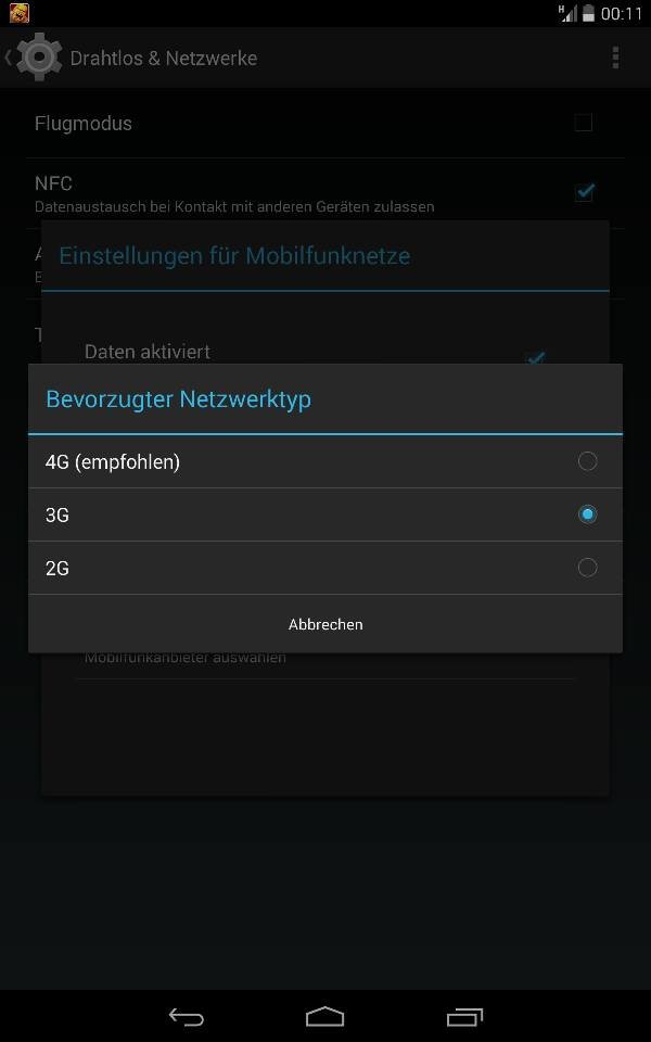

Geht bei mir problemlos. 4.4.2 Stock mit Root, nichts verändert. Vodafone 21 MBit LTE. Mit LTE 21 MBit, 3G nur 5 MBit. Was allerdings nicht geht ist von 3G auf LTE wieder zurückwechseln, da bleibt es auf 3G hängen... Dasselbe wenn ich auf 2G umstelle, geht es nur noch auf 3G aber nicht mehr 4G und Flugmodus bringt auch nichts, hilft nur Reboot. Allerdings wechsel ich nur zwischen 4G und Flugmodus... Was bringen mir wacklige 3G mit mieser Latenz und kaum Empfang wenn ich außerorts auf dem Acker vollen LTE Empfang habe und problemlos VoIP Gespräche führen kann..? Akku ist ja groß genug.
