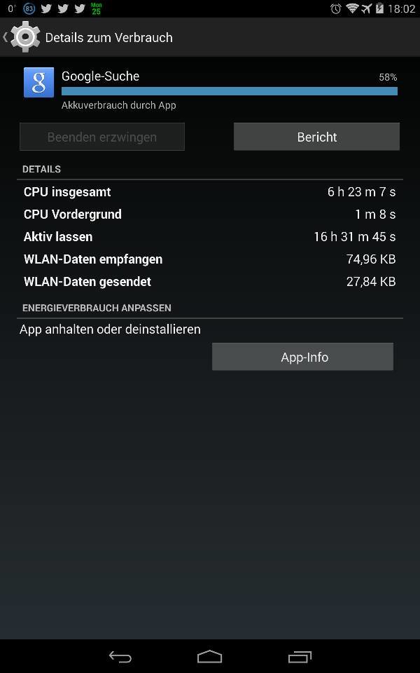

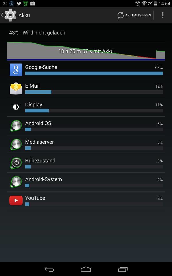

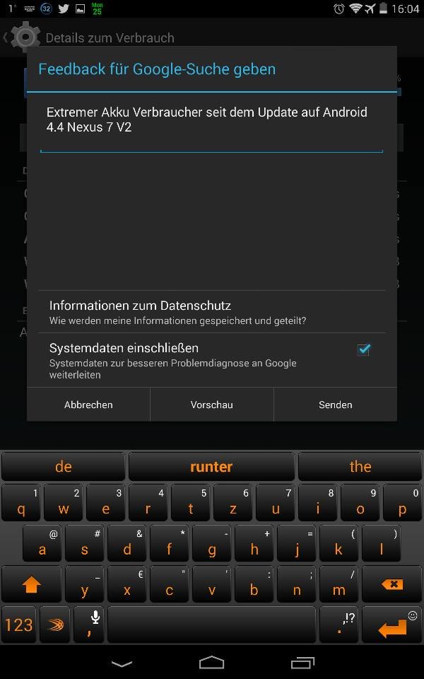

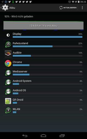

Hi Cumunity, nachdem ich das Update 4.4 auf das Nexus 7 V2 runter geladen habe. Hat sich die Akku Laufzeit dramatisch verschlechtert. Vor 2 Tagen lies ich das N7 abends mit ca 60% liegen. Morgens wollte ich den Bildschirm einschalten aber der Akku war leer, heute morgen das selbe Problem. Also kein Zufall! Momentan ist mein Akku auf 44%, kann keinen extrem Akku Verlust feststellen.
Google Dienste ziehen extrem viel Akku : Google Now (Suche) musste ich deaktivieren. Siehe Anhang Screenshots
Falls andere das gleiche Problem haben, gibt Bescheid. Damit ein Report an Google Versand werden kann.
Also kurze Beschreibung und Screenshots :)

Da stimmt was nicht ... haste das Tab mal komplett neu gestartet?
Oder Wipe das mal.

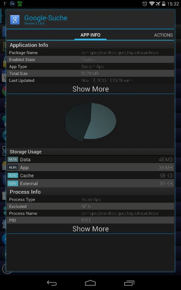

Klar Neustart nachdem das Tab Nachts komplett leer war. Ich prüfe gerade weitere Akku Prozesse
Weitere Details Screenshots

Mach mal ein Hardreset, da hat "die Google Suche App" irgendeinen Bug.
Reaktionen: Davidb02
Es geistert aber auch schon eine Weile die Info durch das Internet, dass Google Now für den Akkuverbrauch verantwortlich sein soll.
Hast Du denn das Problem auch nach dem Deaktivieren von Google Now immer noch?
Mein N7 (ohne Google Now) macht keine Probleme...
Ist zurzeit ein bekanntes Problem, das google wohl selbst verschuldet. Man möge mal die Suche benutzen. Auch auf nahezu jeder einschlägigen Seite mit News ist es zu finden. Werksreset hilft da GAR NIX und ist UNNÖTIG!

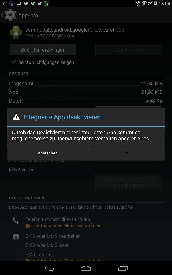

Ja habe ich auch schon gelesen :p. Ärgerlich das es gerade nach einem Update der Fall ist. Zumal es eine Google App ist und der Rollout auch schon seit ca. 3 Wochen läuft.

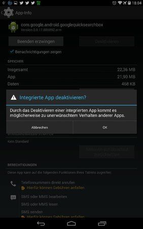

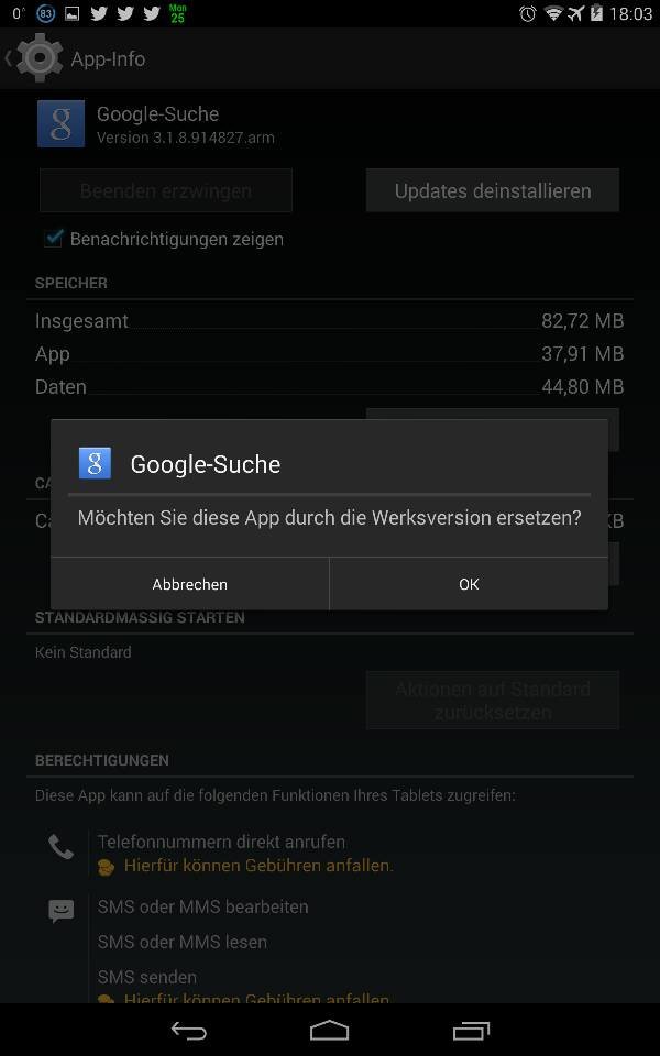

Also Google Now Suche deaktiviert zurückgesetzt, vorerst wohl besser.

Deaktivieren wäre auch mein nächster Vorschlag gewesen.
Bei mir hab ich bislang keine negativen Veränderungen der Akkulaufzeit durch KitKat festgestellt. Ich habe aber auch direkt Dinge, die ich momentan nicht benötigen, abgestellt: Synchronisation der neuen Kiosk App (und Currrents) aus, die neue Druckfunktion erstmal deaktiviert, Standort Modus auf "Stromsparfunktion". Google Now ist an, das verursacht bei mir keine Probleme.

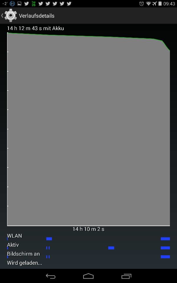

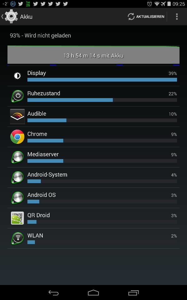

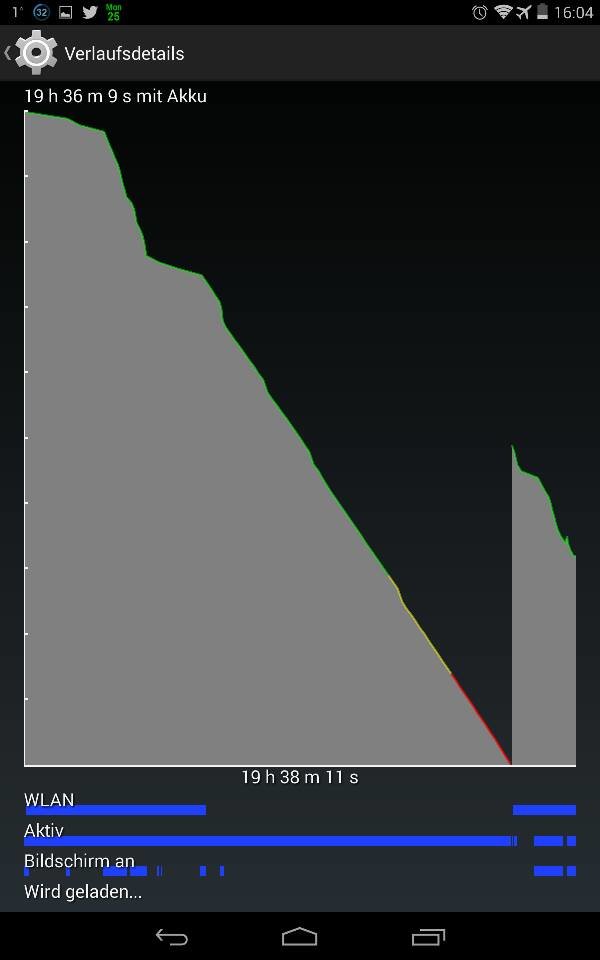

Hier sind die Akku Ergebnisse nach Deaktivierung Google Now. Alle anderen Dienste von Google, Chrome Kiosk Drive keep Gmail usw sind weiterhin Aktiv. Es kann natürlich sein das andere Geräte mit G-Dienste Probleme haben. Dafür müsstet ihr die schon geöffneten Threads besuchen :)
