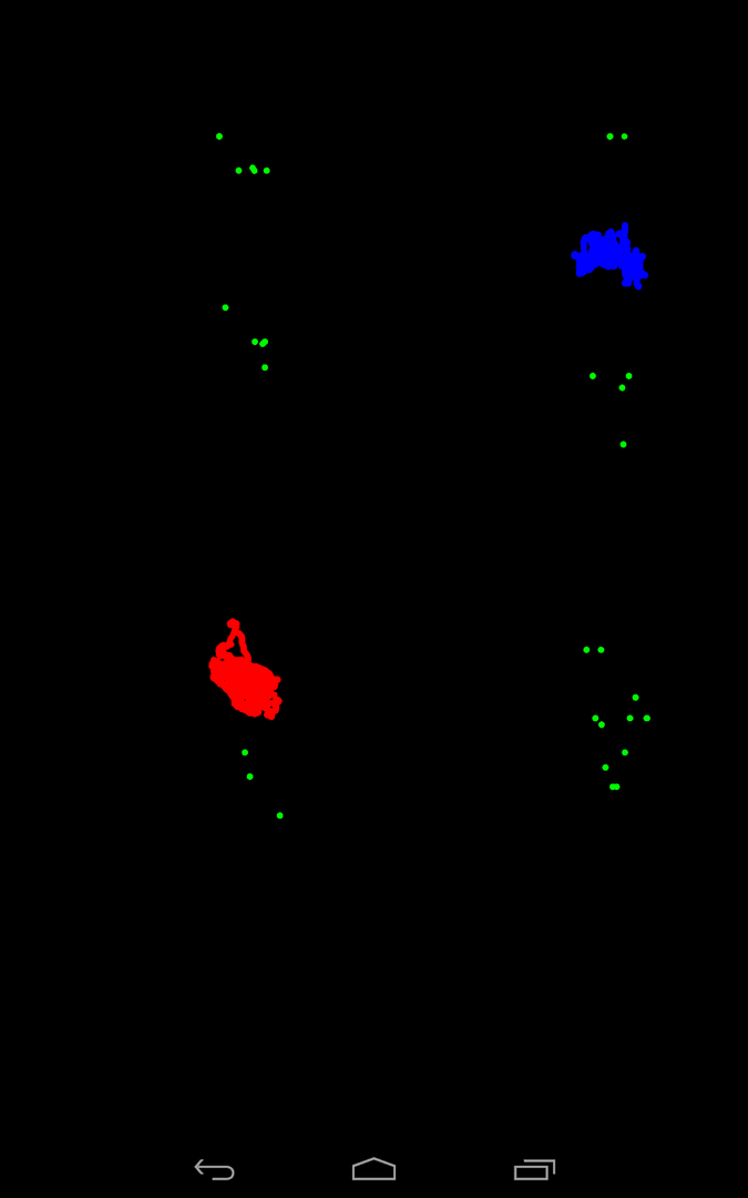

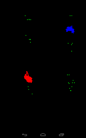

Ich habe das Update jetzt erzwungen und habe jetzt Build JSS15R.
Allerdings scheint sich das Multitouch-Problem sogar noch verschlechtert zu haben. Ich habe mir die Multitouch-Test-App YAMTT heruntergeladen und damit ein wenig getestet.
Ergebnis vom Paint-Tester angehängt. Ich habe zwei Finger (rot und blau) auf der Stelle gehalten, die grünen Punkte kamen nach und nach von selbst.
Ich bin mir jetzt ziemlich sicher, dass ich das Teil zurückschicken werde.

Wie hast du das denn genau hinbekommen? Ich kann das bei mir nicht provozieren... :confused:
