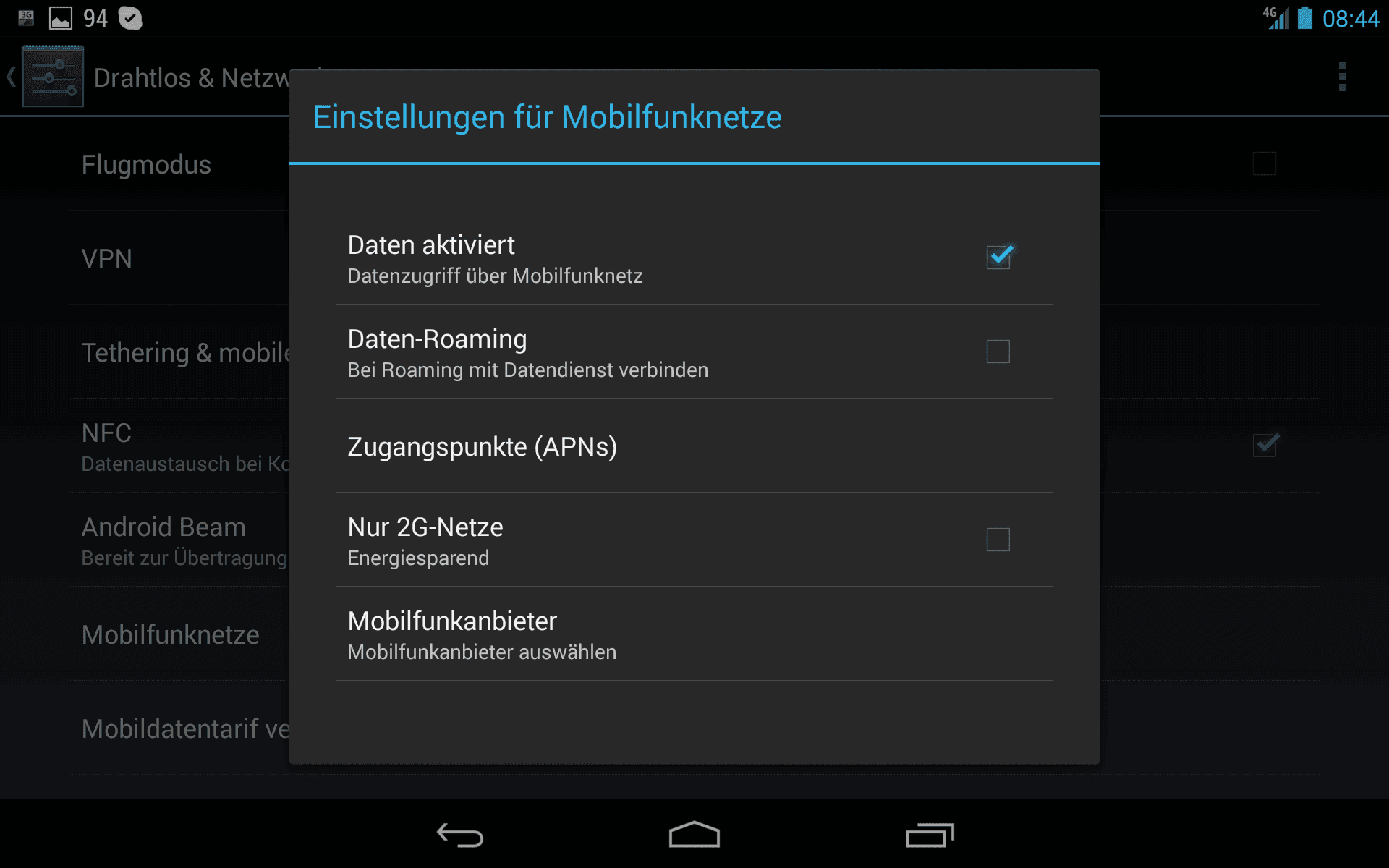

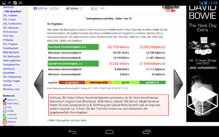

Ich kann bei meinem garnicht auswählen welches Netz, maximal 2g, hab Vodafone für LTE und in der Stadt keine Probleme (teilweise knapp 28MBit) aber ist das Anbieter abhängig mit den Einstellungen? Gibt es eigentlich zum Messen eigentlich etwas seriöseres oder sagen wir genauer?
Ja, mit den Boardmittel geht da nichts. Verwende Widgetsoid und dort den '4G' Schalter und Du kannst die verschiedenen Modems einstelllen. Alternativ auch über Custom Roms.
Speedtest-Apps gibt es ja genügend im Playstore oder diversen Webseiten...
