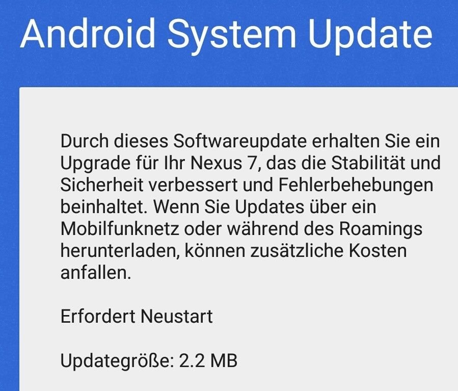

Gestern Abend kündigte sich ein OTA-Update an und ein neues Factory Image für flo/razor ist auch bereits verfügbar (MRA58U).
Edit: Hier ist der Link zum Update-Zip: razor-MRA58U-from-MRA58K.zip. (Quelle)
