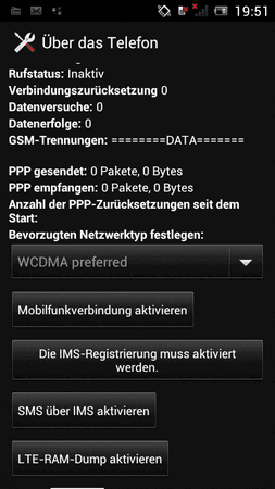

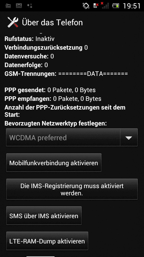

Keine Ahnung ob das auch auf dem N7 funktioniert:
1. https://play.google.com/store/apps/details?id=com.sika524.android.quickshortcut&hl=de runterladen.
2. App starten und oben im Suchfeld "Test" eingeben - evtl. auch kurz warten bis die Liste geladen wurde
3. Als Ergebnis wird die App "Einstellungen" angezeigt. Bei dieser auf den Pfeil davor klicken. Dann dürfte er genau eine Activity gefunden haben. Nämlich Einstellungen/Test/com.android.settings/com.android.settings.TestingSettings (Das ist analog das Menü, das normalerweise im Dialer mit *#*#4636#*#* aufgerufen wird)
5. Auf dieser einmal draufklicken und im neuen Fenster auf "Try" damit sollte er die Activity schon aufrufen. Falls es die richtige war, mit "OK" den Shortcut anlegen. Optional vorher noch bei "Rename shortcut" nen anderen Namen wählen.
6. In der neuen Activity dann über Telefon Informationen bzw. Tablet Informationen den Button "Mobilfunkverbindung deaktivieren" drücken - dann wird das Mobilteil abgeschaltet und man hat oben in der Statusleiste nur noch das Empfangssymbol, das inhaltlich leer ist - also kein Flugmodus.
Im Anhang noch das Menü, das ich meinte - schnell mit Google gesucht, hat bisschen anders ausschauen. Vielleicht funktionierts ja. :)
