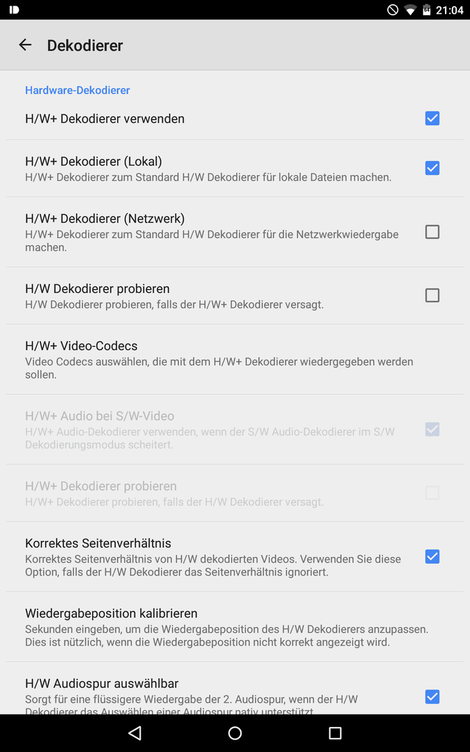

So habe jetzt ein paar Tage einen MX Player Test Marathon gemacht um das Problem zu beheben. Habe in den Einstellungen lediglich "H/W+ Dekodiererer verwenden" aktiviert und habe in der Testzeit keinen Ruckler vernommen. Glaube das dies das Problem löst, weil ich sonst binnen Minuten extreme Ruckler und Glitches hatte. Lasse zur Sicherheit noch einen Screenshot von den Settings da. Falls sich was ändert gebe ich bescheid. Bei den Codecs habe ich alles so gelassen.
Das hat leider nichts geändert... habe vor kurzem auch auf die aktuelle Version 1.7.40 gewechselt, doch das Problem besteht weiterhin... :confused2:
