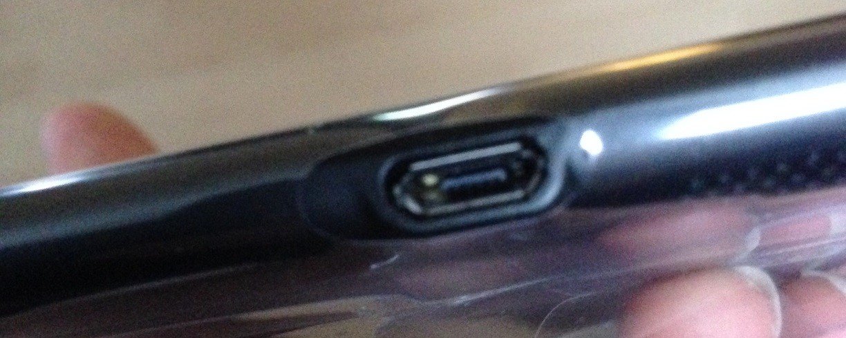

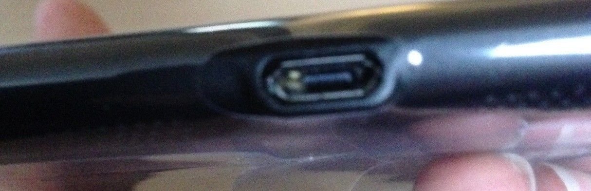

Ich habe mir mal die Anschlüsse (Kabel und Tablet) angeschaut: bei dem Kabel ist mir nichts aufgefallen aber beim Tablet-Slot sieht es links hinten merkwürdig aus. Da ist etwas gelbes zu erkennen als ob da irgendetwas ausgelaufen/korrodiert wäre? Ich habe mal zwei Fotos gemacht (bessere Qualität habe ich leider nicht hinbekommen aber die gelben Stellen sind zu erkennen):

Das ist nichts Ausgelaufenes am Micro-USB-Anschluß, sondern ein ganz kleiner, gold-gelber Kontakt (gibt es auf beiden Seiten - dürfte der Massekontakt für den Aussenkragen des Micro-USB sein)! ;)

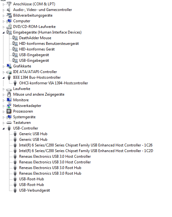

Zum Löschen der Geräte: ich kann über den Geräte-Managar leider nichts löschen bzw. Treiber deinstallieren weil dort nichts aufgeführt ist (siehe Screenshot im Anhang) - kein tragbares Gerät und auch kein ADB-Gerät. USBDeview listet auch nichts in Richtung Android/Asus/Nexus auf.

Hat jemand eine Idee zu den gelben Flecken?
Den Kontakt rechts habe ich schon gesehen aber das Links sieht definitiv ganz anders aus.. Kommt auf den Bilder leider nur insofern rüber als das man den Kontakt rechts fast nicht erkennen kann aber das gelbe Links schon (größer, heller).

Dass Du bei nicht angeschlossenem N7 nichts löschen kannst, ist klar, da dann auch nichts im Gerätemanager erscheint. ;)

.... Den Kontakt rechts habe ich schon gesehen aber das Links sieht definitiv ganz anders aus.. Kommt auf den Bilder leider nur insofern rüber als das man den Kontakt rechts fast nicht erkennen kann aber das gelbe Links schon (größer, heller).
Genau so ist es bei mir - schau mal mit einer Lupe in die Öffnung rein. Es kommt auch auf die Lichtquelle und deren Einfallswinkel an, was wie zu erkennen ist.

Dass Du bei nicht angeschlossenem N7 nichts löschen kannst, ist klar, da dann auch nichts im Gerätemanager erscheint. .

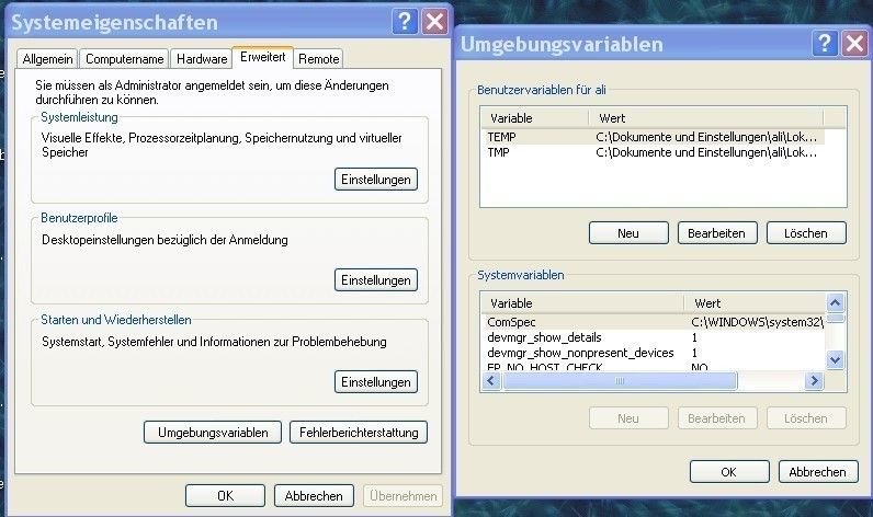

Am besten ist es, in den Systemeigeschaften, Reiter "Erweitert" zwei Umgebungsvariablen zu setzen:
Dies wären:
devmgr_show_nonpresent_devices = 1
devmgr_show_details = 1
Dann im Geräte-Manager den Haken bei "Ansicht" --> "Ausgeblendete Geräte anzeigen" setzen,
uns sofort sieht mann alle jemals angeschlossenen Geräte und versteckten Einträge, da kann man erstmal
gründlich aufräumen. Mancher wird staunen, was da alles zum Vorschein kommt!

Danke für den Tipp mit den SystemVars - da kam einiges Altes zum Vorschein was ich direkt löschen konnte. Leider nichts in Richtung N7/Android Device also wird die Systemwiederherstellung das wohl geschluckt haben.
