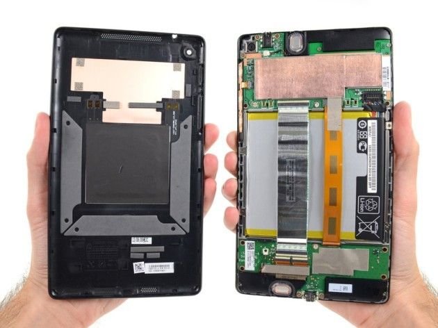

Der Akku sitzt weiter unten.. Dann wäre die wärmeentwicklung mittig
Auf dem Bild sieht man es gut. Oben der Kühlkörper kann schon sehr warm werden und der Akku sitzt in der Mitte.
