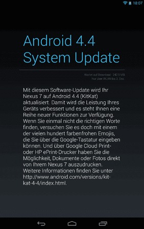

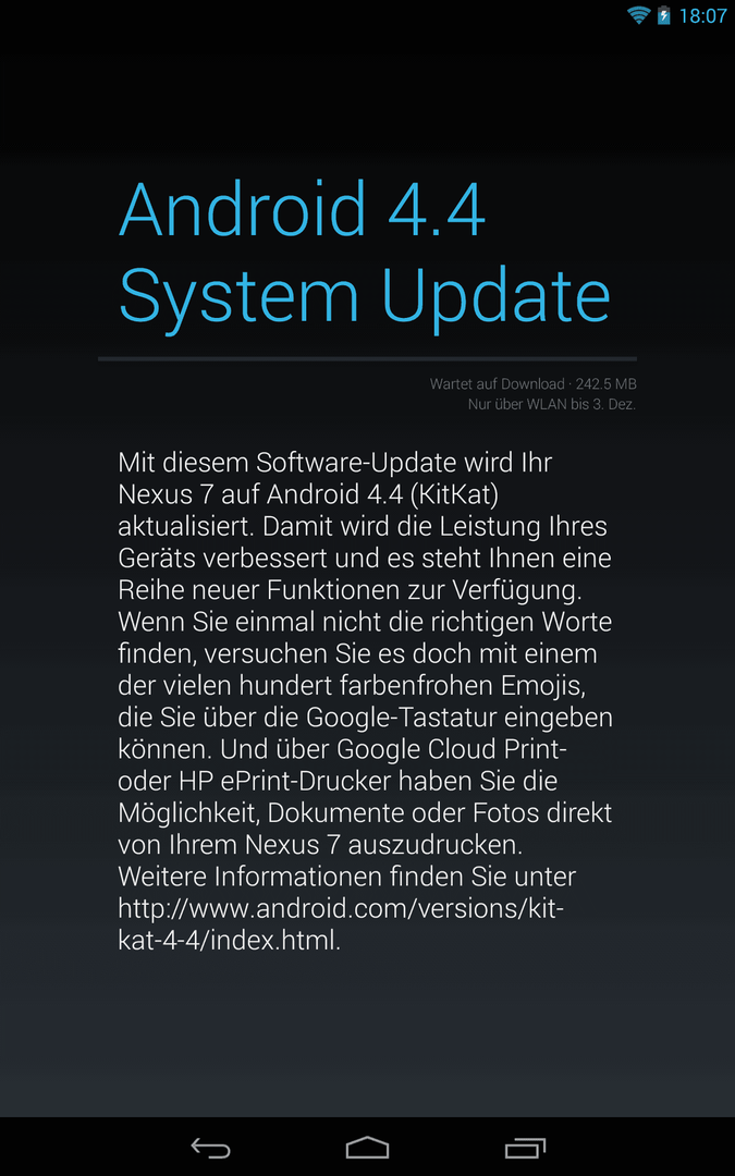

Hallo
Ich habe folgendes Problem mit dem Nexus 7 2013 bei mir wird das Update zwar angezeigt aber ich habe nirgendwo einen Button zum Download, hab die Wiffi Version, habe auch dazu einen Screenshot gemacht. Es steht auch weiter das ich bis zum 3.12.2013 Zeit habe.
Vielleicht hat ja jemand von euch einen Rat.
Danke
Ich glaube, in diesem Thread hatte auch ein User das gleiche Problem. Schau mal durch.
