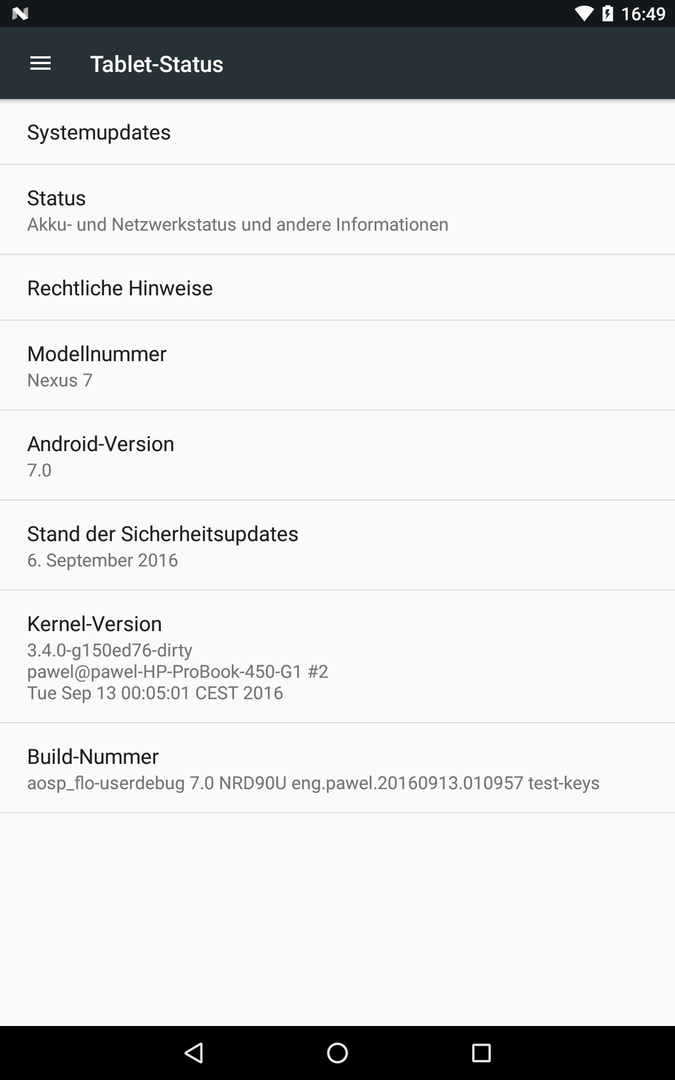

Reaktionen: moidept, chris71s, danielgreve und eine weitere Person

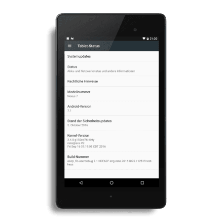

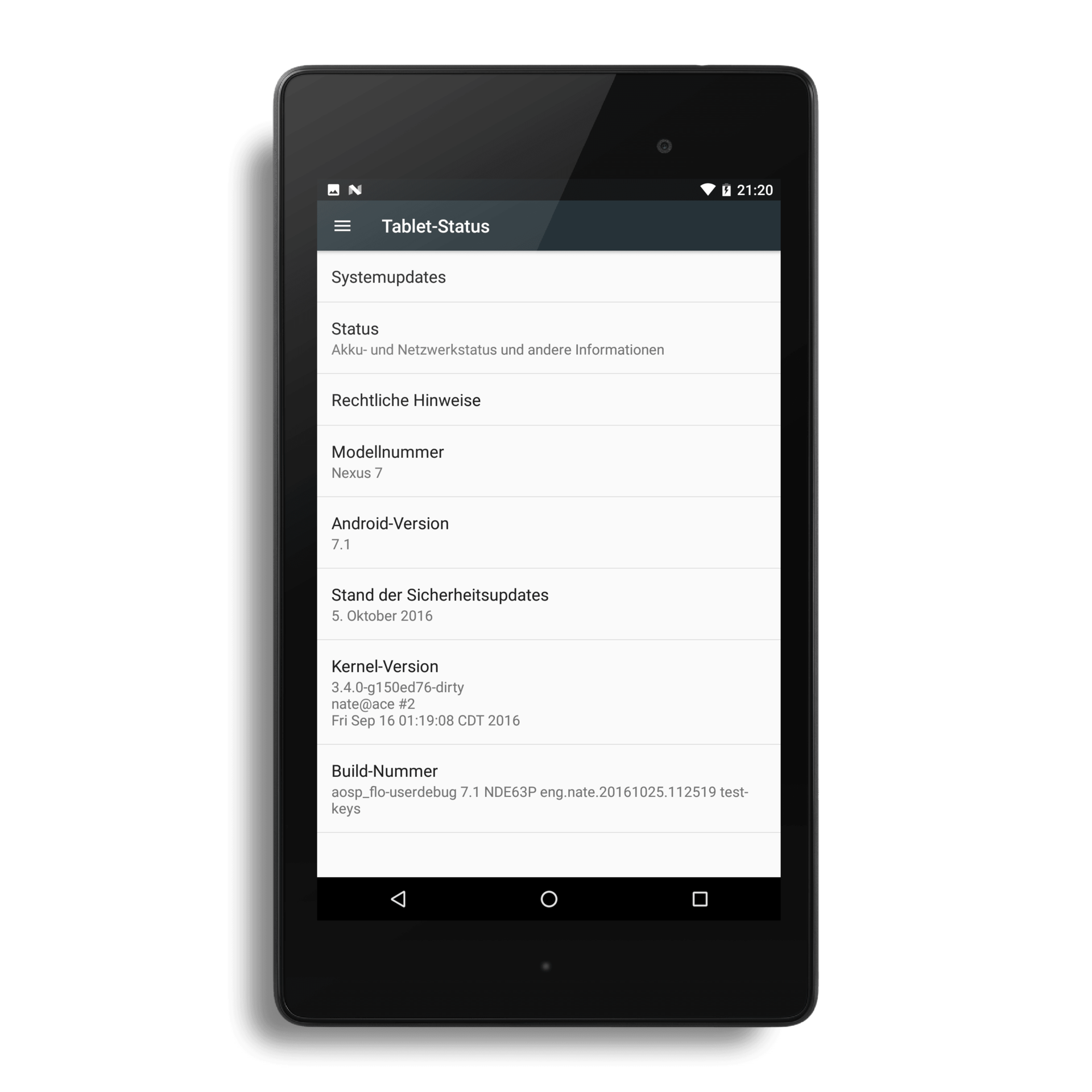

Update... :thumbup:

Ja. Das FLO_AOSP_7.1.0_r4_v.8.0.zip, die aktuellen 7.1er-micro-GApps.und SuperSU-v2.78.
Für den aktuellen Pixel Launcher+WallpaperPicker und die Nougat-Bootanimation habe ich mir selbst ein flashbares Zip gebastelt.
Auf das Akku habe ich noch nicht so genau geachtet...ist mir jedenfalls noch nicht unangenehm aufgefallen :)
