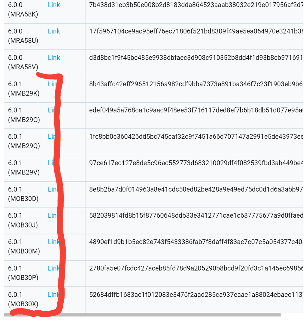

@kurhaus_
Ja, die Seite kenne ich. Nur woher weiß ich dass ich mob30x brauche und nicht mobXY. Darum ging es. Ich hatte es mob30x über Nexus Toolkit gemacht. Es stattete nicht mehr (hing bei Google Logo) Gott sei Dank konnte ich wieder 4.3 drauf flashen, hatte Angst es verschrottet zu haben.

Geh doch selber mal auf die Firmwareseite bei Google.
Da steht ziemlich genau, was für was ist.

Da war ich doch ich habe mir alle angeschaut nur mit den Endungen habe ich ein Problem welches von den Endungen ist für mich. Also ich ich habe ja die Wi-Fi Version 2013 dazu gibt es verschiedene 6.0 Versionen mit den verschiedenen Endungen. Welcher ist den ich gezielt brauche?

Wenn TWRP noch da war, ist zumindest der Recovery Bereich nicht geflasht worden. Hast du mal auf Meldungen von Fastboot geschaut beim Flash?
Die unterschiedlichen 6.0.1er werden halt mit jeweils aktuellerem Sicherheitspatch sein.

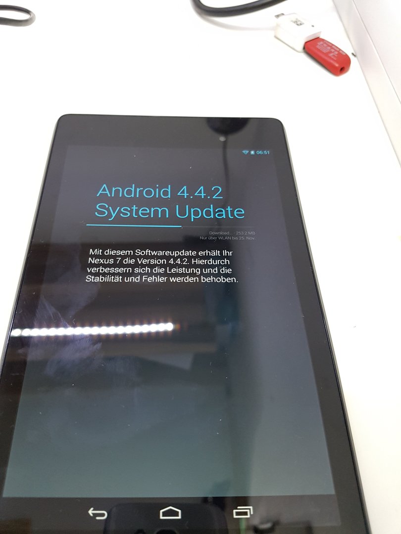

Ja himmi herrgott sakrament, jetzt habe ich unlock bootloader gemacht, Gerät neu gestartet und macht von selbst Software Update auf 4.4.2 Ich dreh gleich durch. Erst hat es die ganze Zeit "zu wenig Speicherplatz für Download" gemeldet (App zurück gesetzt danach war Ruhe) und dann gab es keine Updates mehr. Jetzt macht der es von selbst. Linux bekommt langsam windoof Charakteristika
4.4.2 ist für mich schon Mal ein Meilenstein
