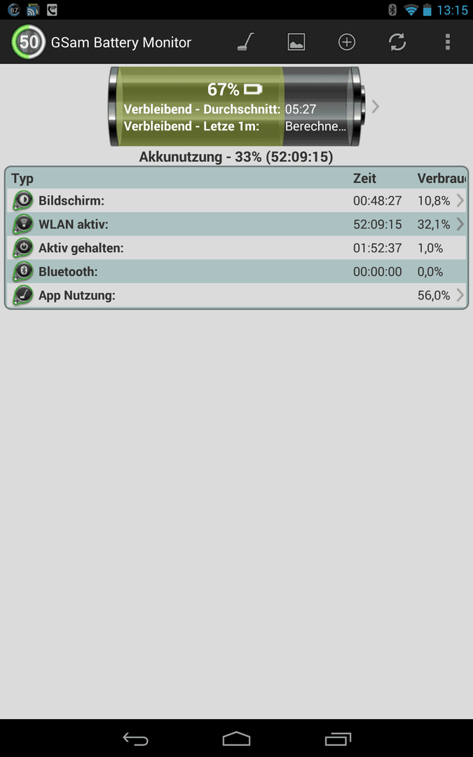

BT und WIFI on braucht so wenig Strom das das wirklich zu vernachlässigen ist.
Ich habe das Tablet derzeit als SIP Fone in Benutzung und es ist jetzt bei 2d4h6m seit dem letzten laden, Display on 45min, WLAN 2d,4h,6min und BT auch an und es hat noch 67%.
Und GReader Pro lädt auch die Artikel für den Offline Modus herunter.
Hier noch das Bild dazu
