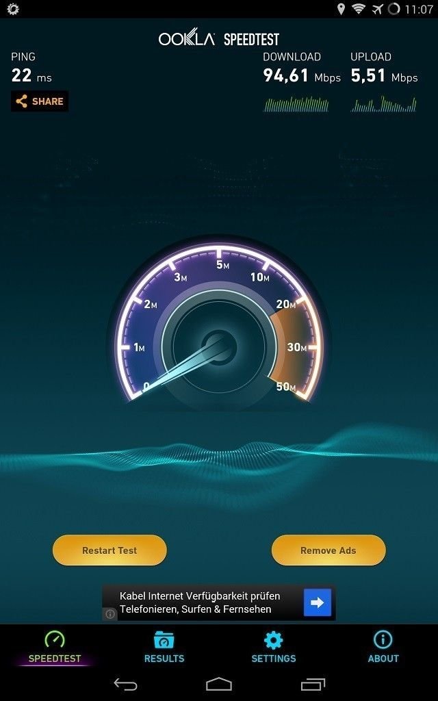

Hallo, ich habe jetzt mal in der Firma getestet.
Fritzbox 7390, 5Ghz WLAN
Nach dem hochfahren mit allem aktiviert:
ca 70mbit
Flugmodus und Wlan an:
ca 90mbit
Der unterschied von 20mbit wird natürlich erst gravierend, wenn ich
mich so weit vom router weg entferne, das die Bandbreite insgesamt nur noch 20mbit beträgt. Denn dann ist der unterschied nicht 70 / 90 sondern
1 / 20 ;)
