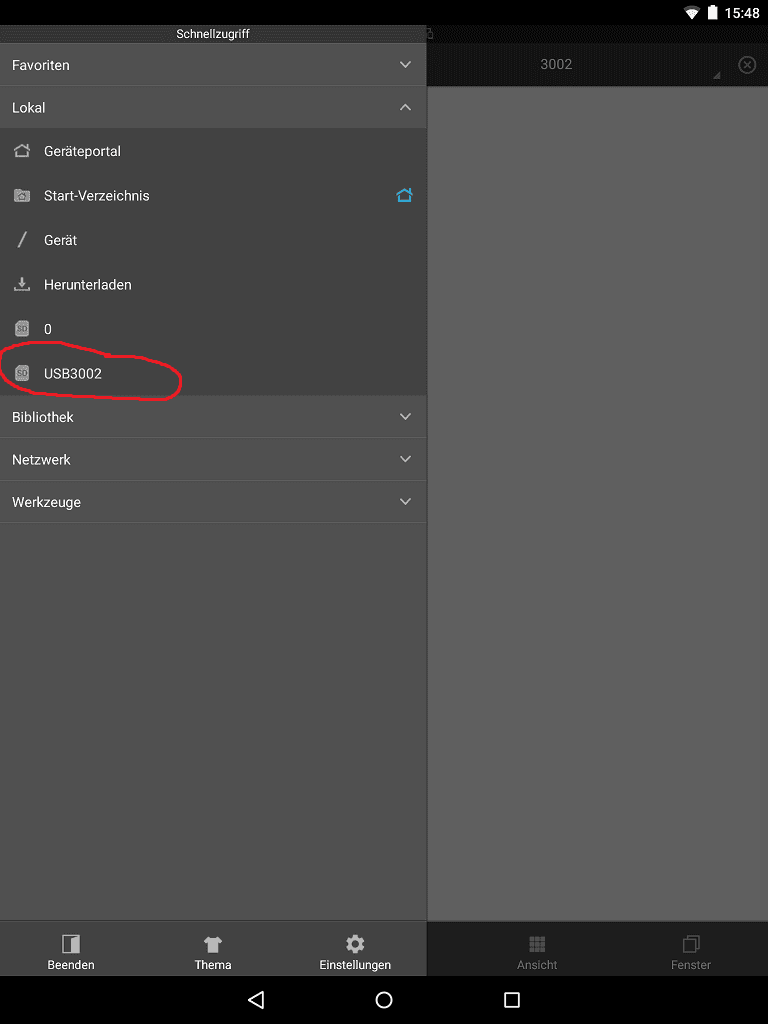

Ich habe das eben auch mal versucht - bei mir klappt es nicht! Wo sollte ich den Stick denn im ES Explorer finden?
Im ES Explorer:
Ah, jetzt hab ich es auch gefunden. Nur zugreifen kann ich auf den Stick leider trotzdem nicht... Die ganze Zeit "Wird geladen..." - später mal mit einem anderem Stick probieren!
bei mir funktioniert es einwandfrei, vielleicht liegt es wirklich am USB Stick.
