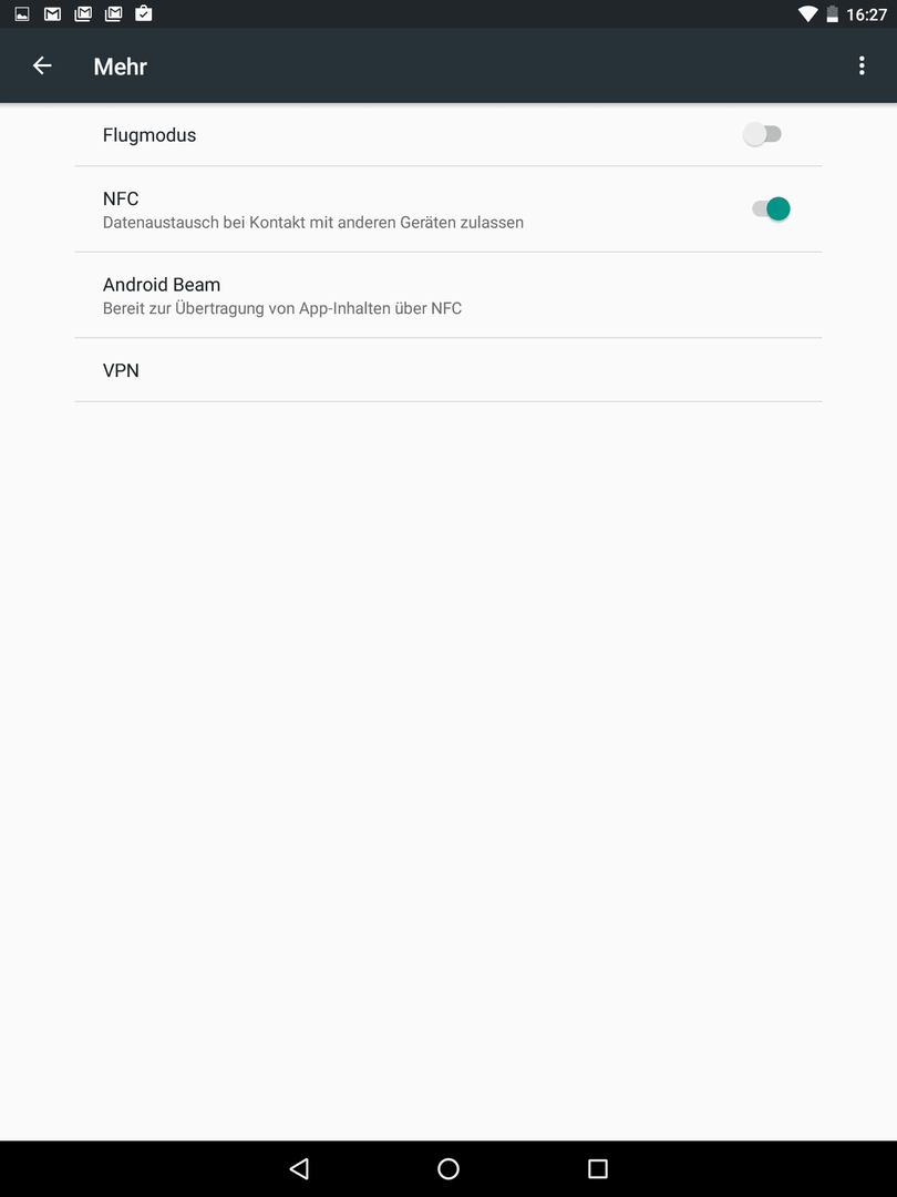

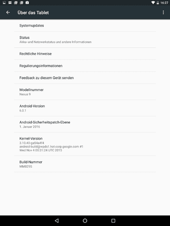

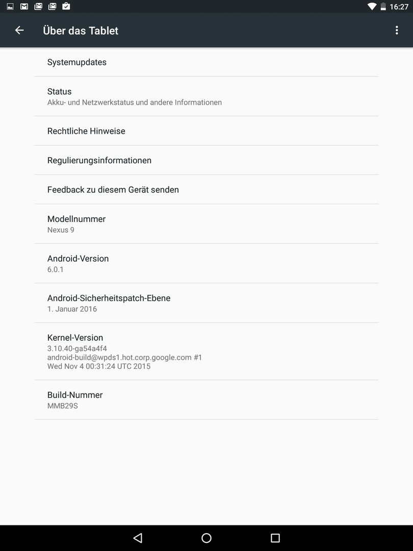

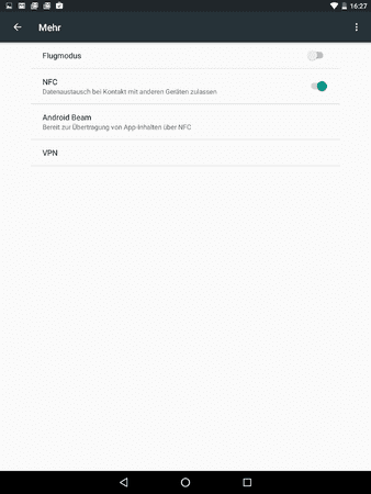

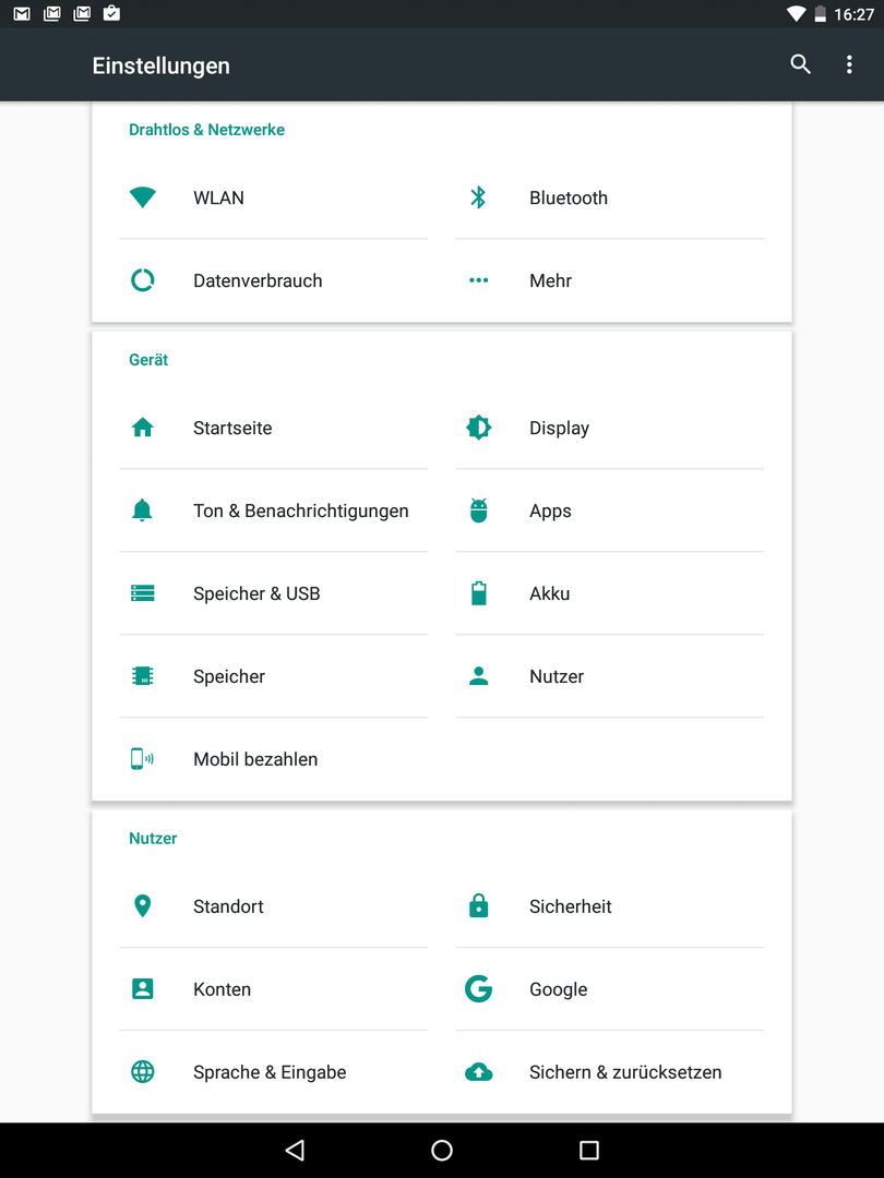

Mein Nexus 9 LTE hatte bei einem Update einen Fehler und hatte nicht mehr gebootet. Danach war es zur Reparatur.
Seit dem ist es ohne LTE (sieht aus wie WLAN Version).
Ich hatte es dann nochmal eingeschickt, aber die haben das nicht kapiert und es kam genauso wieder.
Jetzt bräuchte ich ein paar Screenshots von Usern mit Nexus 9 LTE um dem Support zu zeigen was nicht passt.
Nachfolgend die Screenshots, wie es bei mir aussieht. Wäre super, wenn mir jemand die selben von einer LTE Version machen könnte.
Screenshot_20160205-162714.png Screenshot_20160205-162719.png Screenshot_20160205-162725.png
