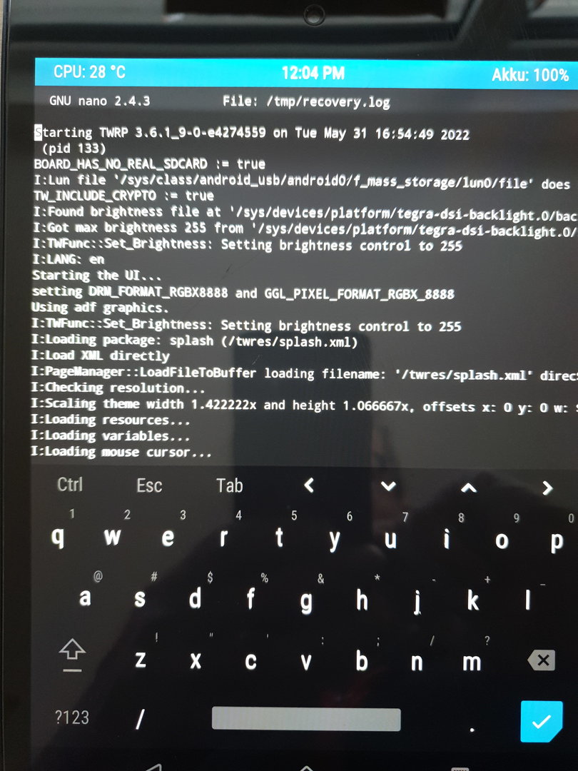

Hier der Logfile anders bekomme ich den hier nicht rein als mit Foto.
Ich habe versucht mit den Nexus Root-toolkit die Treiber zu installieren aber es wird nicht erkannt unter Windows mit den Treibern, evtl. zu alte Treiber für win10.
