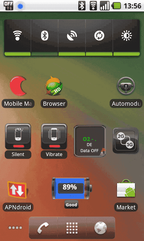

genau das Widget in dem Bild meine ich. Ist das nicht schon von anfang an auf dem N1 drauf?
Damit lassen sich doch praktisch alle Verbindungen kappen...
mit dem Energiesteuerungs Widget (so heist das Ding ganz oben) kann man nur WLAN, BT, GPS, automatische Synchronisation an- / ausschalten und die Hintergrundbeleuchtung einstellen. UMTS verbindungen sind trotzdem möglich
