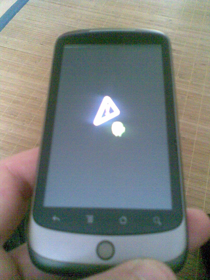

Ausrufungszeichen nach Update
  • 11 Antworten
O
Orinoco
heute wurde mir ein Update eingespielt. Nach dem Neustart lief der Installationsbalken durch und danach blieb der Bildschirm mir einem Ausrufungszeichen stehen. Ausschalten lies sich das N1 nicht mehr. Habe dann eine Weile gewartet und den Akku aus- und wieder eingesteckt. Danach bootete das N1 wieder ganz normal. Hat das so seine Richtigkeit?
P.S. Das Gerät ist aus England und scheint gerootet zu sein. Beim Booten erscheint unten ein offenes Schloss. Ich habe es gebraucht gekauft.
das ist das zeichen fuer die recovery console... welches "update" wurde dir denn eingespielt?
Öh, ja. :o
Froyo war schon drauf. Ich denke, es war ein Security-Update. Ist das normal, dass ich in dieser Recovery-Console "kleben" bleibe?

Frf50? Ziemlich alt
Okay, heute ist es wieder so weit. Mein N1 meldet ein anstehendes Security-Update. Es nennt sich "Android Update 2.2" und ist 2MB gross.
Nach dem angebotenen Neustart kommt erst der Fortschrittsbalken und dann das Warnschild mit dem Ausrufungszeichen.
Ich habe jetzt gelernt, mit dem Druck auf Lautstärke- und Ein/Ausschaltknopf zusammen, in den Recovery-Modus zu gelangen. Hier steht dann Folgendes:
Finding update package...
Opening update package...
Verifying update package...
Installing update...
Verifying current system...
assert failed: appy_patch_check("/system/framework/am.jar", "<Die Hexzahl spare ich mir>", "<Hier auch>")
E:Error in /cache/836691a1ca8b.signed-passion-FRF91-from-FRF50.836691a1.zip
(Status 7)
Installation aborted.
In der oberen Hälfte des Displays steht
Android system recovery <2e>
Darunter habe ich die Wahl zwischen
  • reboot system now
  • apply sdcard:update.zip
  • wipe data/factory reset
  • wipe cache partition
Da ich keinen Elektronikschrott produzieren will, wähle den Reboot und warte auf Ratschläge.

was hast du denn für eine Recovery?
Wenn du eine custom Recovery hast, dann gehn auch keine Offiziellen Updates.
Um wieder auf original zu kommen, musst du normalerweise nur ein Originales Rom flashen.
Hallo HAse,
ich weiss leider nicht, was für ein Recovery installiert ist. Kann man das an der Meldung
fest machen?
Wo finde ich so ein Standard-Recovery? Ich muss ehrlich sagen, dass ich durch dieses ROM-Gewusel nicht wirklich blicke.
mach doch einfach mal ein Foto davon wenn du im Recovery bist.
Aber du musst doch wissen ob du ein Recovery geflasht hast.
Aber nochmal von vorne:
Hast du dein Nexus gerootet? Wenn ja wie.
Mit Unlock oder ohne?
So,
ich habe jetzt nochmal einen Nachmittag mit Lesen (hier und in diversen englischsprachigen Foren) verbracht und habe Nägel mit Köpfen gemacht.
Ich habe jetzt "Amon_RA's recovery image" und "CyanogenMod-6 for Nexus One" installiert und es tut. No risk, no fun! :cool:
na dann ist ja alles in Butter;)
