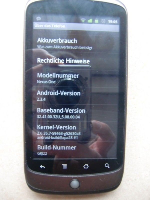

Hoppla!
Jetzt habe ich Datentransfer per mobilem Netzwerk abgeschaltet und nur noch W-Lan, dann noch mal *#*#checkin#*#* gemacht...und da kam die Meldung mit dem Update prompt.
Jetzt läd es! :D
Erstes Eindruck:
schön Grün und sauschnell!
Tastatur funktioniert viel besser.

Habe gestern für einen kumpel nach der methode von vf2.2.1 auf stock 2.2 und dann sofort ota 2.3.4, super einfach und schnell
https://www.android-hilfe.de/forum/...he-weg-vom-vodafone-zum-google-rom.60419.html
Andreas
Habe mein N1 jetzt auch nach der Anleitung auch auf 2.3.4 gebracht. Davor habe ich allles Wichtige auf der SD-Karte gesichert, da ja alle Daten auf dem Phone nach dem Update weg sind.
Das ist wirklich die beste Methode für jeden der noch auf Vodafone wartet. Da man so das Gerät nocht nicht einmal rooten muss. Super einfaches Update ohne Risiken! :thumbsup:
