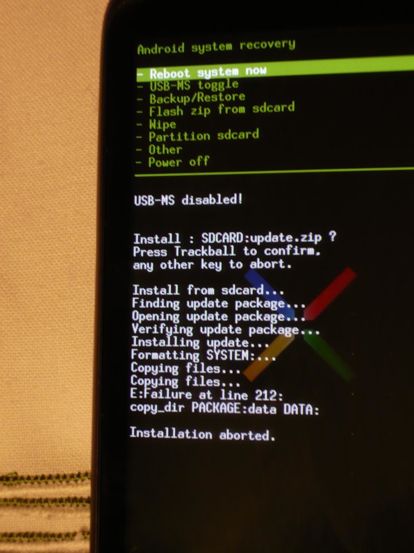

Ich kriege bei der neuen Kitchen Version ständig während des Flashens folgende Meldung:
Habe das Rom schon 2x neu gebacken. Vorschläge?? :confused:
Leider nein, aber warum nennt ihr alle die Datei in Update.zip um? Also ich benenne die so das ich weiß welches ROM es ist und das geht genauso gut.

Paraglider schrieb:
Bekommen denn mehrere nun Fehler?
Ich habe nach meinem Fehler dann nochmal einen Wipe gemacht, nochmal ein MoDaCo zusammengebacken, dann gings auch mit dem Update.
Woran es gelegen hat? Keine Ahnung...
